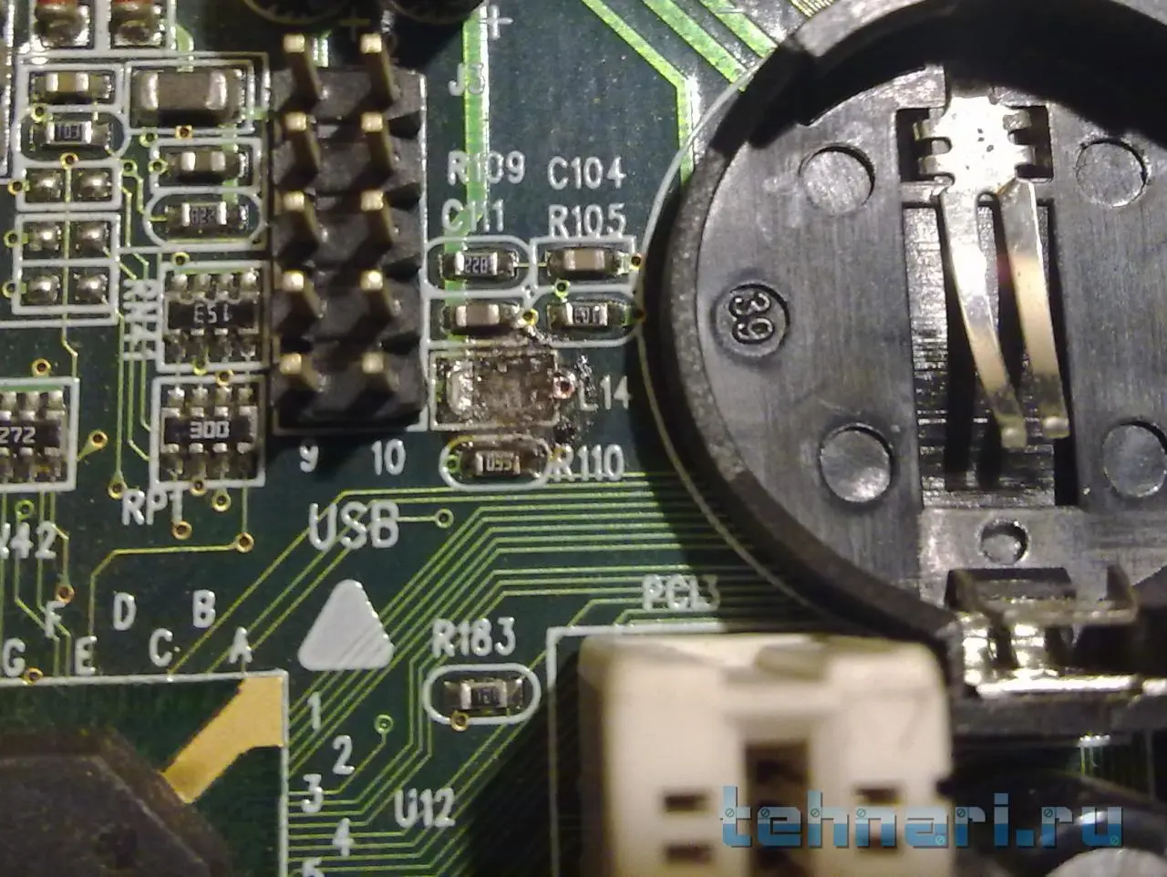

Помогите определить выгоревший SMD
Уважаемые специалисты! Помогите определить сгоревший smd компонент на материнской плате. Плата Acorp 6VIA/ZX85 Ver 1.3 Требуется для использования в качестве стенда для подключения старых устройств. Вещь, кстати, уникальная: я более нигде не встречал одновременно процессор уровня Tualatin и слоты ISA в одном месте) К сожалению плата не рабочая. Со вздувшимися конденсаторами примерно все ясно. Но сгоревший smd в районе южного моста поставил меня в тупик. smd выгорел и обуглился, прочитать маркировку на корпусе невозможно. На плате возле элемента есть обозначение L14. Сам элемент представляет собой чёрный параллелепипед длиной примерно 3,3 мм., шириной 1,8 мм. и высотой 1,1 мм. Фото прилагаю.

Дроссель по питанию внешнего USB. Для нормальной работы матплаты не обязателен.
Abell, огромное спасибо!
