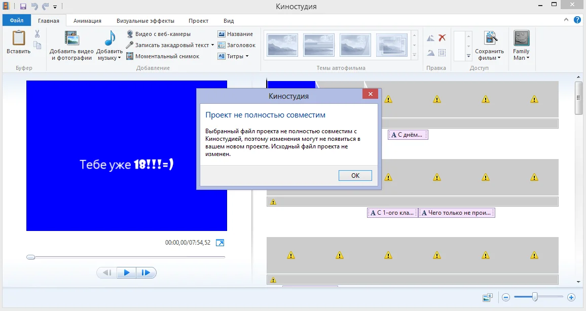

Честно говоря, информации мало, знаю только что это не видео и то что делалось год назад на Windows vista

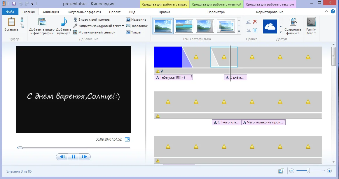

У меня этот файл открывается без проблем приложением "Киностудия" (компонент пакета Windows Live 2012).
Но в этом смонтированном ролике отображаются только 2 слайда, остальные файлы (по-видимому фото и музыка), повреждены, либо имеют неподдерживаемый формат. Короче презентация битая, надобно переделать.
Вот как это выглядит при проигрывании в вышеназванном приложении:
Это файл проекта, в нем прописываются абсолютные ссылки на подключенные внешние файлы большого объема. Нормально открывать этот проект можно лишь на том компьютере, где его сделали, либо на компьютере со схожим расположением подключенных файлов на винчестере. Любое изменение местоположения подключенного к проекту файла приводит к тому, что студия при попытке обращения к нему выдает различные ошибки.
Увы, тогда, спасибо всем кто помог! Попробую найти компьютер где сие чудо делали)
