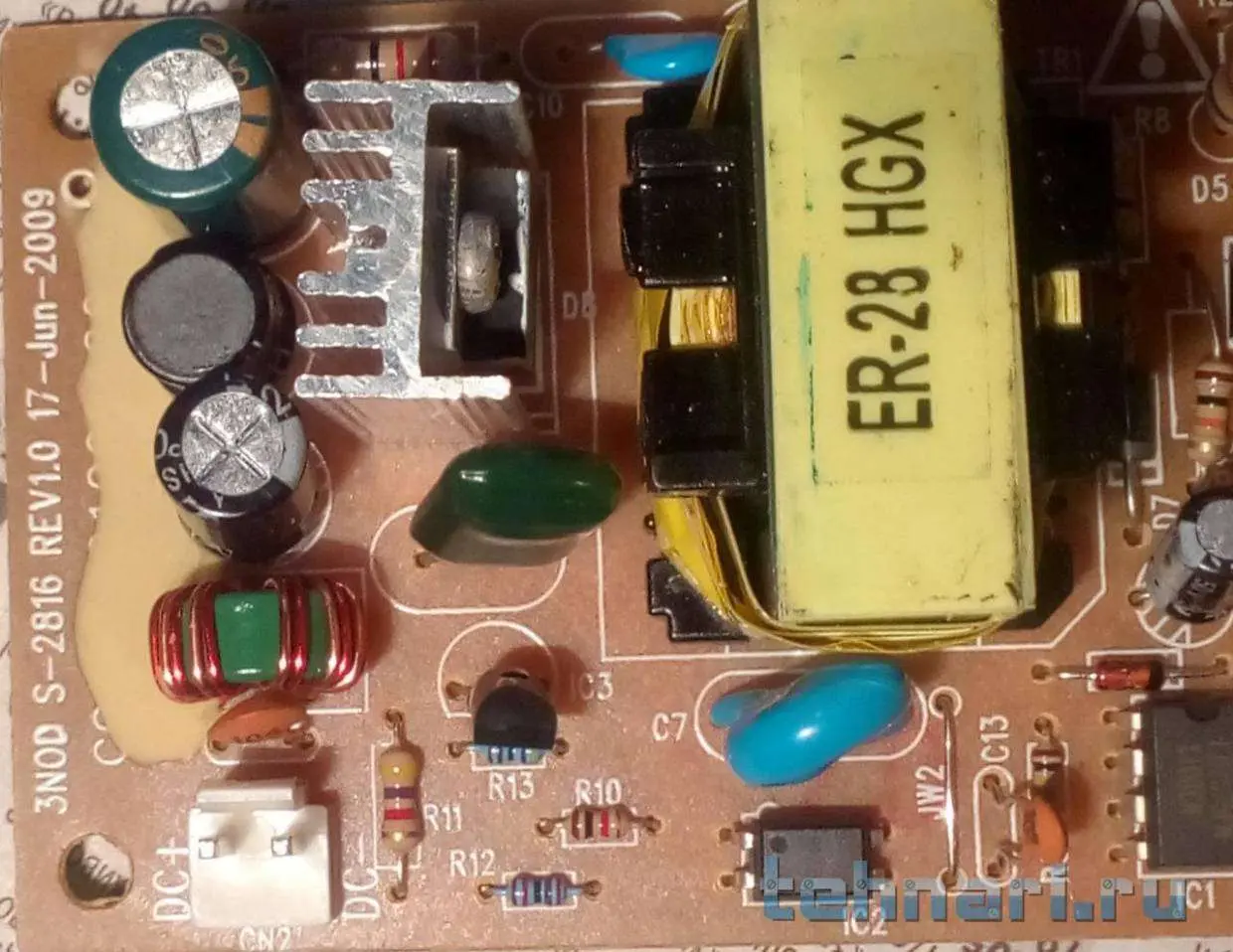

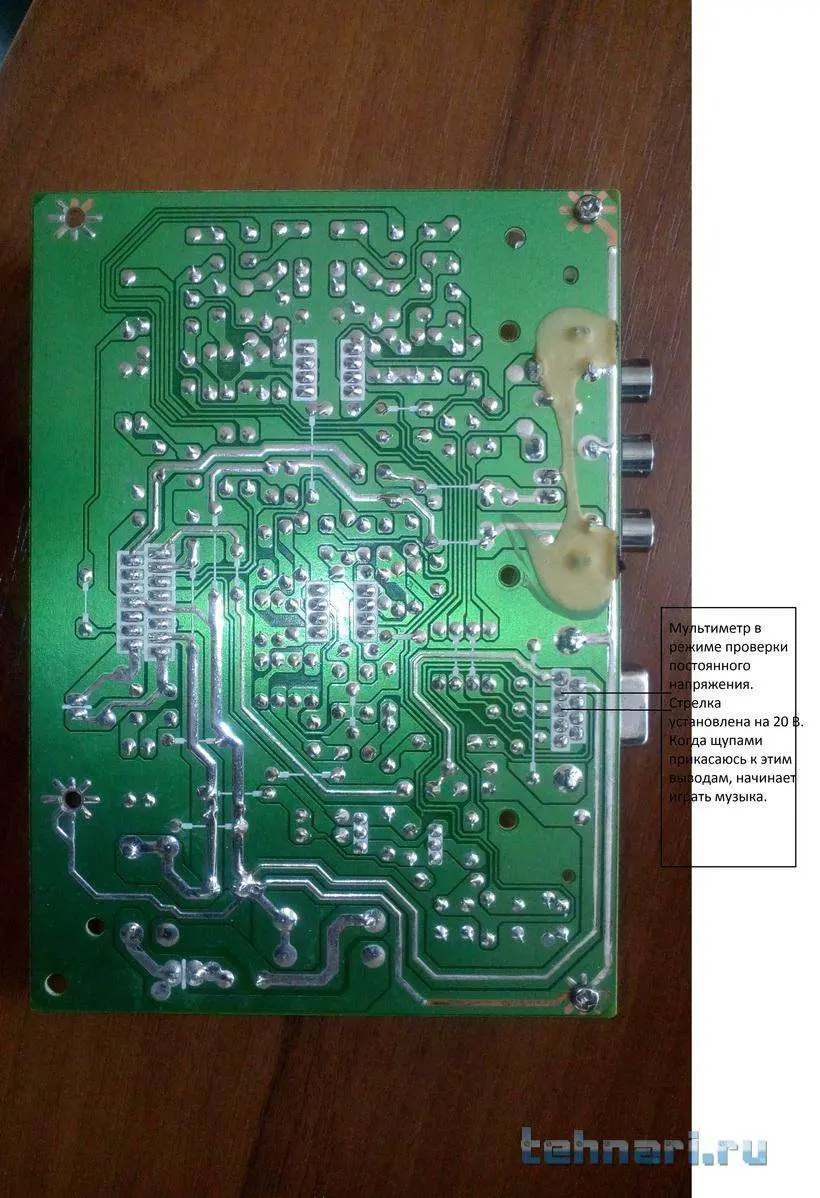

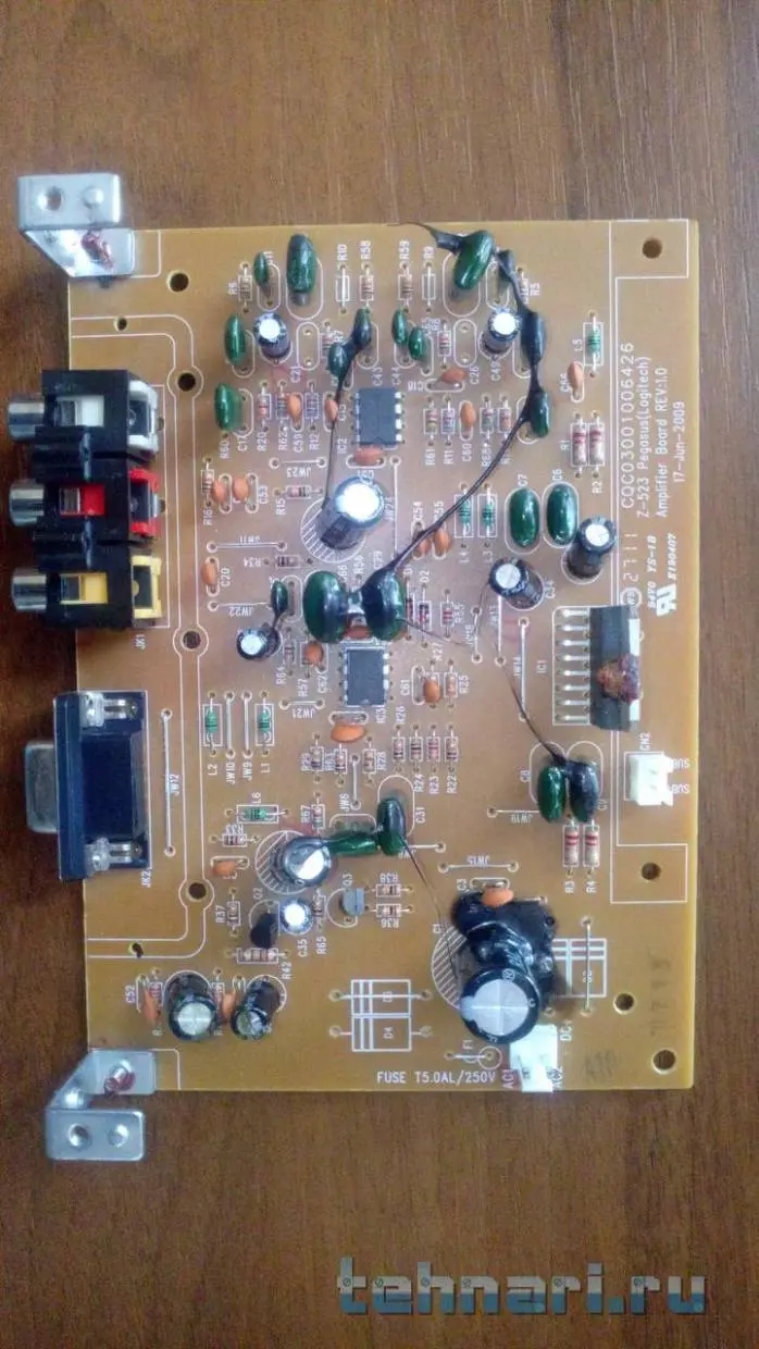

Купил аудиосистему Logitech z523 и через год перестали работать колонки. Достал все платы и просмотрел их, по внешнему виду все нормально. Во время проверки напряжений мультиметром они заиграли. Причем играют, когда Я замыкаю пару выводов между собой мультиметром в режиме проверки напряжения. Фото приложу. Я ноль в электронике, но очень не хочу выбрасывать деньги на ремонт. Подскажите в чем может быть причина. Если надо дополнительная информация, то Я сразу вышлю. Могу снять видео как Я это все проделал

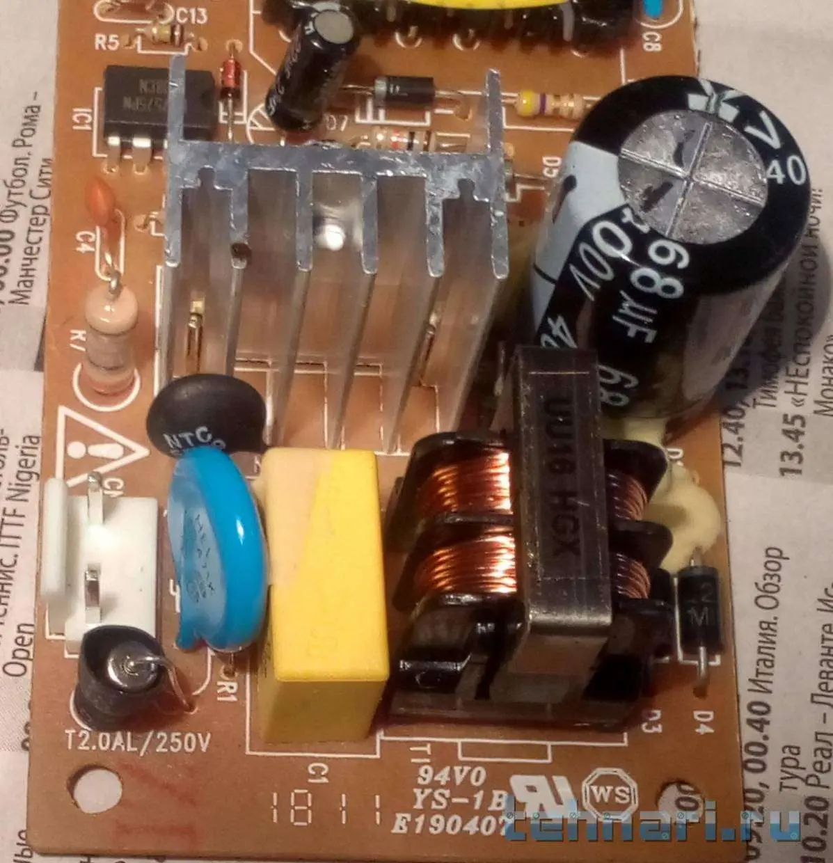

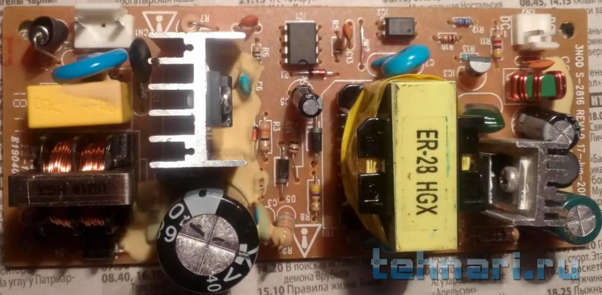

Это плата сабвуфера, а остальные платы где? Да и названия микросхем перепиши..
Включение системы производится сателлитом через данный разъем. Скорее всего перетерся кабель соединяющий сателлит и сабвуфер. Либо кнопка включения системы на сателлите глючит.
А можете написать свои почтовые ящики, Я хочу скинуть видео и еще фото с названиями плат

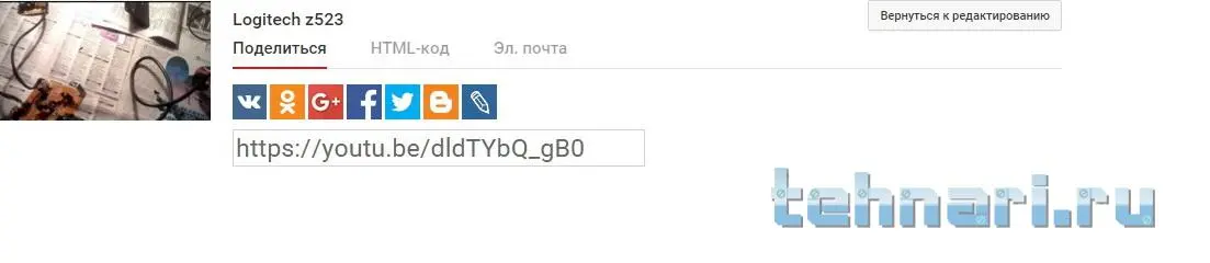

Я принскрином ссылку скину на ютуб.

Походу чукча не читатель.
Вставил твоё видео, ничего сложного нет.
Надо было просто написать
HTML:
[YT]dldTYbQ_gB0[/YT]
Буду знать, просмотрите пожалуйста видео, может что-то подскажете.
