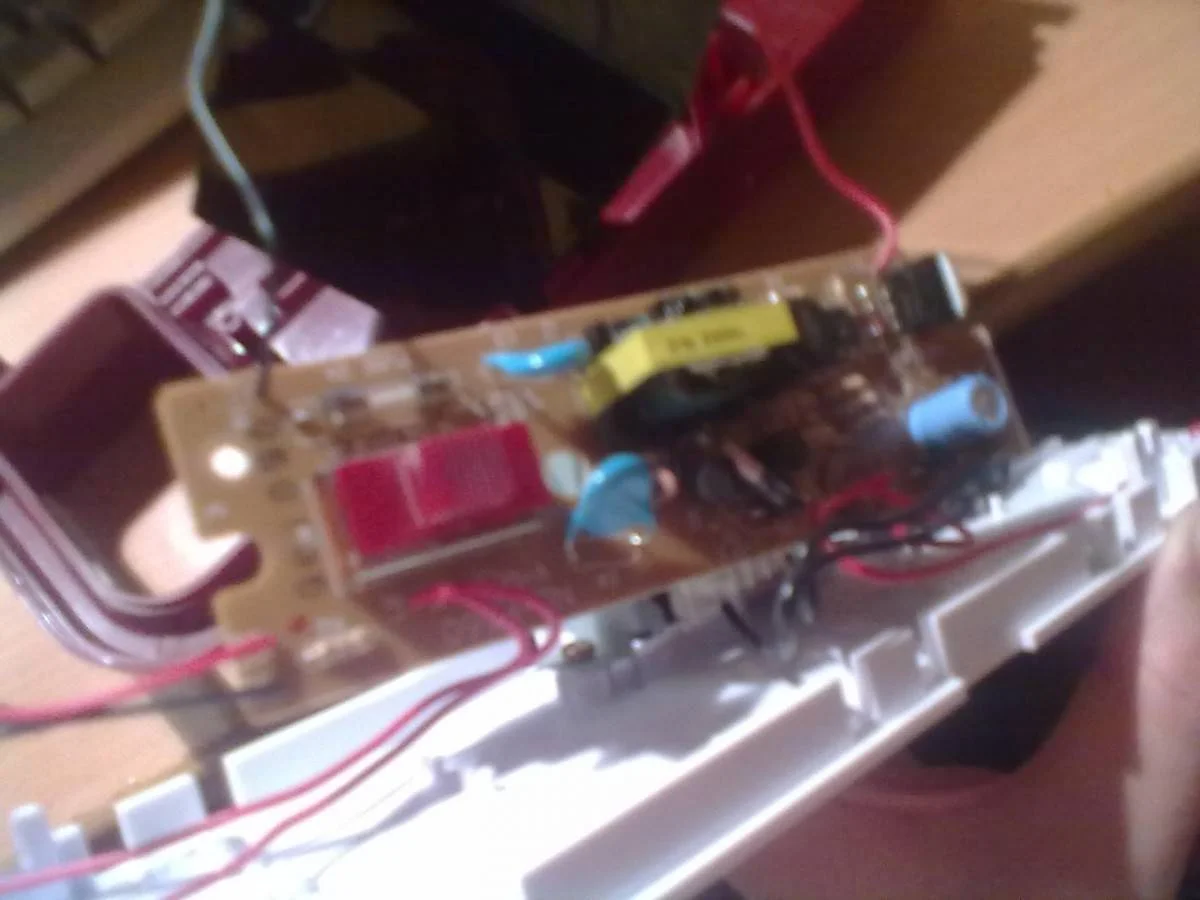

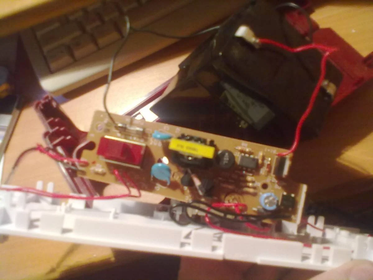

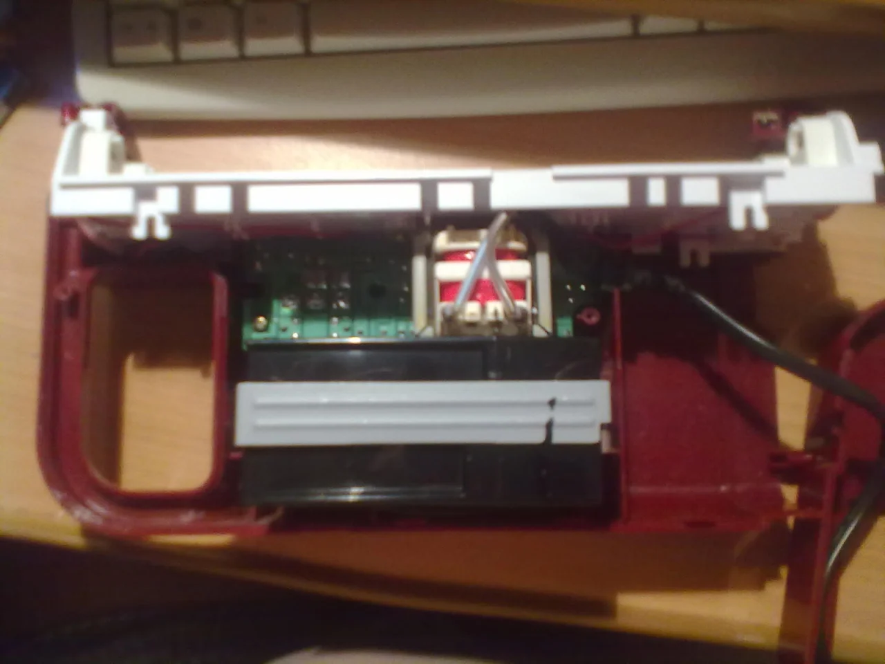

Всем привет!
Когда то давно работал в промэлектронике, многое забыл но что то помню...
Есть фанарь nl-f560 перестал внезапно работать, в чем дело?
Зарядка на аккум идет, лампы поменял, что еще глянуть?
Проверить силовые детали схемы?
Скорее всего там высокочастотный преобразователь.
вот фоты, говорят транзистор умирает, нашел один на плате d1902 в нем вина может быть? как проверить и какой аналог пойдет?

Получается схема работает в две стороны, при зарядке схема понижает напряжение и заряжает ак., при работе также схема повышает напряжение для лампы. Сложно =( Проверили переключатель и места его пайки?
Эта деталь?
Посмотреть вложение datasheet.pdf
пайка не вызывает пеодозрений - мощная, прозванивается в схеме по любому, работа механрическая выключателя четкая. Кстати имеет 2 положения : середина 0 и лево 1 лампа, в право 2е ...
почемуто уверен в выключателе ...
питание на схему приходит от акб
Транзистор биполярный, проверяется просто: ток от базы должен течь к коллектору и к эмиттеру, если n-p-n или наоборот, если он p-n-p проводимости, какой он я не знаю.=( Если прозванивается по другому, либо пробит или сгорел.
Проверте схема при переключении в режим фонаря потребляет ток? (амперметром, если нет, то умер задающий генератор, микросхема)
Зарядка точно идет, ак. действительно заряжается?
Так как схема одна и таже используется при зарядке и фонаря, с выключателем что то ...
спс завтра проверю
Что бы отбросить сомнения, проверте другим бп, возъмите по мощнее.
дело оказалось в АКБ
Гениально!:D
