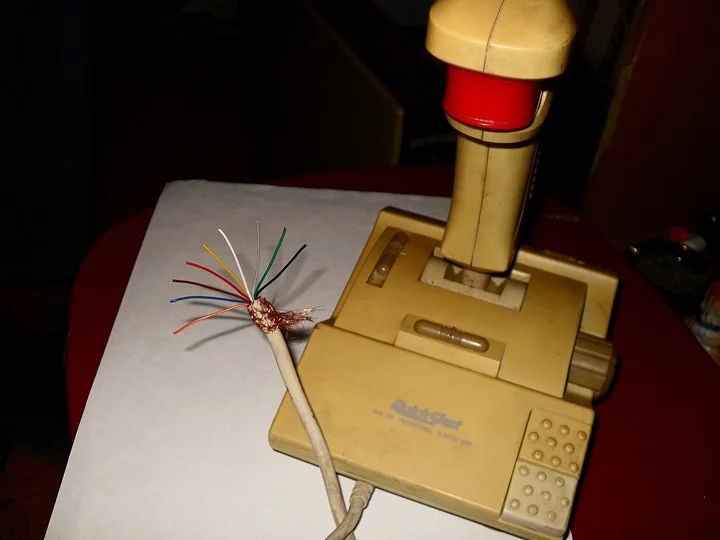

Помогите оживить джойстик
Здравствуйте, вот нашёл джойстик, QS-201 (китай)точно помню был работающий раньше, но с другим разьёмом. Удобный для игр, жаль выкидывать. Разъём старый не сохранился. Подскажите пожалуста, можно ли присобачить сюда USB, если можно, то какая распиновка и от чего USB лучше взять?
    23.3 KB · Просмотры: 242
USB сюда точно не присобачить, этот джойстик был по гейм-порт.
Спасибо, как можно выйти из положения?
Самый простой - купить новый джойстик. :)
Какой штекер сюда нужен?
Если желание оживлять не пропадёт, то вот распиновка:
1 Питание, + 5В
2 Кнопка 1, джойстик А
3 Ось X, джойстик А
4 Земля
5 Земля
6 Ось Y, джойстик А
7 Кнопка 2, джойстик А
8 Питание, + 5В
9 Питание, + 5В
10 Кнопка 1, джойстик В
11 Ось X, джойстик В
12 MIDI Out
13 Ось Y, джойстик В
14 Кнопка 2, джойстик В
15 MIDI In
Спасибо Всем, буду искать штекер
Подскажи пожалуста, если можно по цветам как это будет, на плате джойстика куда провода приходят тупо цвета написаны других обозначений нет.
