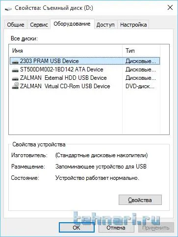

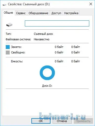

Добрый день. Знакомый дал флэшку Kingston на 16 Gb, которая не открывается и попросил восстановить с нее хотя бы один файлик. Говорит, что пытался какими-то программами прогнать, но безрезультатно. Подробнее о программах он сказать так и не смог.
Итак, вставляю флэшку, пытаюсь открыть, она говорит - Вставьте устройство в Съемный диск H:, в свойствах вижу следующее:

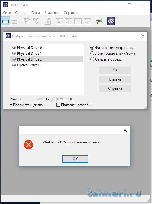

В устройствах почему-то отображается этот PRAM 2303 вместо привычного Kingston, как бывает с такими флэшками. DMDE тоже не хочет ее открывать. Помогите, если это еще возможно :)

Вскрывай флэшку,смотри,что за контроллер и ищи по нему прогу.
Используйте LLF (Low Level Format) все восстановиться
Я прям стесняюсь спросить...
А чем обнуление ячеек при работе этой утилиты поможет в восстановлении файлов?
Вот и я как-то тоже стесняюсь.... Постесинваюсь даже :)
Нужно (было) восстановить файл.. Теперь владельцу флэшки это уже не актуально, а мне просто интересно покопаться.
