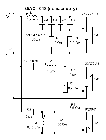

А зачем? :tehnari_ru_509:просто пищалку надо заменить на 10гдв-2
не не я что то запутался , просто пищалку надо заменить на 10гдв-2
можно, меняй ничего переделывать не надо.
мне 10гдв-2 пока что больше всех из вч динамиков нравятся.
А сопротивление какое. Они есть 8 ом и 16 ом.10гдв-2

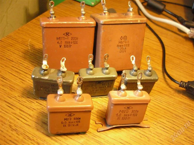

И это абсолютно в дырочку. Если не хватает L (катушки), можно добавить емкость ...Но не керамику!!!
А не проще отмотать витки.Вот еще такой вопрос как изменится схема если на сч поставить катушку не на 1мГн а на 1.2 мГн?
1.2 мГн думаю пойдет.
Конденсаторы лучше всего будет, если найдёшь МБГО и их подобные
А вообще можно и металлопленку.
Но не керамику!!!
Да и по хорошему нужно мерить компом, коробочкой.Индуктивность катушки замерить не могу (мультиметр не столь наворочен)!
ну а в итоге можно ли поставить катушку 1.2мГн изменив конденсаторы?
Если не хватает L (катушки), можно добавить емкость ...![]()
