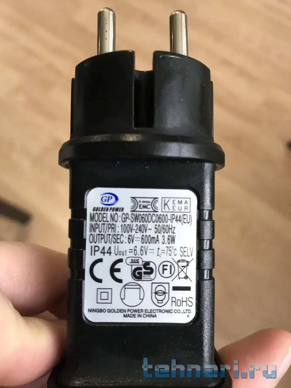

Помогите переделать контроллер гирлянды
Купил гирлянду светодиодную, 100м, 1000LED на али, при покупке забыл проверить наличие контроллера, по итогу, только блок питания и гирлянда, есть контроллер от очень похожей гирлянды, но на 200 led, у него взорван конденсатор, 10в, 470мф, питалась эта гирлянда от Output 6 V...600 мA, 3.6w, какой кондер нужен, чтобы заработало с блоком питания работать с гирляндой на 1000led, и блоком Output 30 V...0,3 A, 9w., ну или может еще что нужно поменять...
p.s. знанию глубоких нет, поэтому и спрашиваю, умников желающих просто поумничать просьба вообще не писать.
Достаточно 47-100 мкФ 50В, в драйверах на 36 В 0.3 А такие стоят .
Нифига не повезёт, старый контроллер был рассчитан на работу 6v, а автор хочет подать на него 30v. Стало быть заменой конденсатора не ограничится. Далее: микруха в контроллере выдержит напряжение 30v если там (возможно) нет стабилизатора для её питания?
