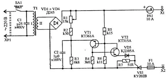

Уважаемые форумчани , помогите начинающему чайнику перенести схему на плату чтобы вытравить дорожки .
Плата есть , хлорное железо есть , детали есть , схема есть . А вот ума нехватает чтобы все перенести на плату .
Вот схема простого тиристорного зарядного устройства :
Если можете то нарисуйте как будут идти дорожки на плате , можно и на печатную плату . Программу скачивал но что-то непошло .
Помогите !!!!

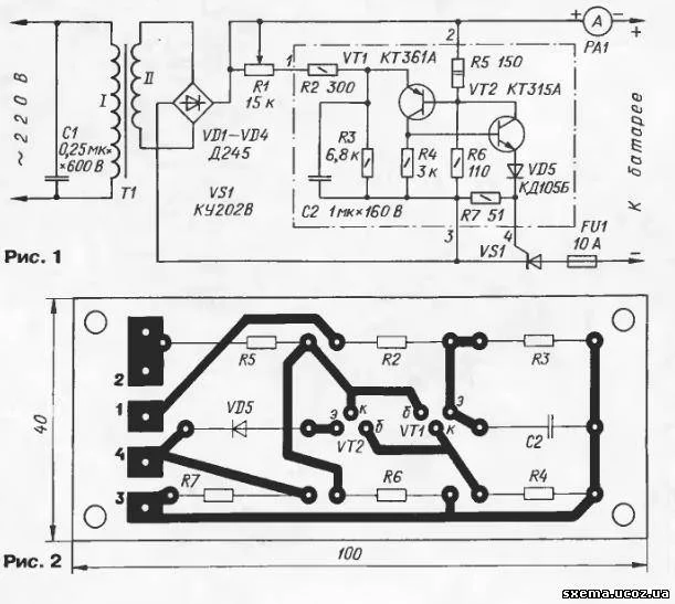

вот нашел чертеж платы :
Но немогу понять как подключить провода что-бы все работало правильно там на схеме есть цыфры и на плате есть помогите розобраться .
Опишите какой куда провод подключить от диодного моста "+" и "-" . и как подключить тиристор правильно и откуда будет идти плюс с платы а откуда минус? Как подключить резистор регулировочный ?Вот смотрю и думаю что с диода + дудет идти на резистор а от резистора на плату а минус с диодногго моста на теристор а от теристора на выход а управление тиристором на плату .
Розясните мне чайнику , нехочу спалить плату .
