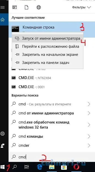

Выполните в командной строке от имени Администратора
Код:
powercfg -сhange «no-sleep» -standby-timeout-ac 0
powercfg -сhange «no-sleep» -standby-timeout-dc 0
powercfg -setactive «always on»
и браузер тоже глючит
Какого рода глюки? Выложите скрин вкладки
Код:
chrome://extensions
Как это сделать именно от Админа?
Пуск --> cmd --> ПКМ по Командная строка --> Запустить от имени Администратора
