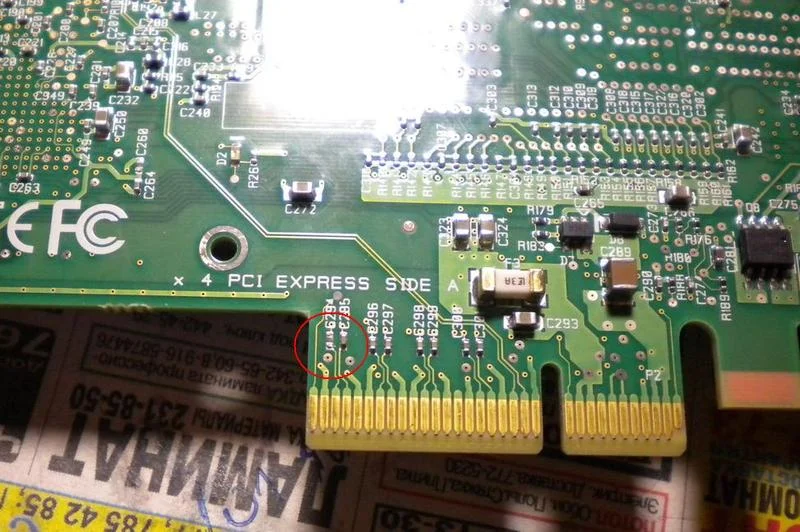

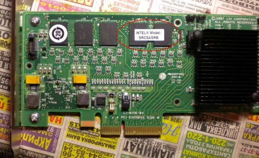

Помогите починить контроллер
Достался мне очень хороший контроллер на шине pci-express за очень хорошие деньги, но есть у него проблема, периодически теряет диски которые к нему подключены.
На плате контроллера с обратной стороны обнаружил один отсутствующий конденсатор из восьми. Возможно в этом и кроется причина неисправности.
Я сам в электронике мало что понимаю, обращаюсь к знающим людям.
Помогите определить какой там должен стоять конденсатор. Возможно он какой-то типовой или есть способ определить номинал по имеющимся 7 конденсаторам (предположительно все 8 одинаковые).
Картинки прилагаются.

Если верить распиновке PCI Express 1x, 4x, 8x, 16x bus распиновка и описание @ pinouts.ru, конденсатор стоит в одной из линий передачи данных.
Если на нем нет маркировки Маркировка SMD конденсаторов керамических электролитических, остается только угадывать, или пытаться выпаять соседа и узнать его емкость.
выпаять, промерить, найти аналог и впаять. в приципе, даже если емкость и будет отличаться - это не столь критично. Бывает, что емкости "короткие" и промерять их нет возможности, как и найти схему , приходится ставить "на глазок " по размеру
