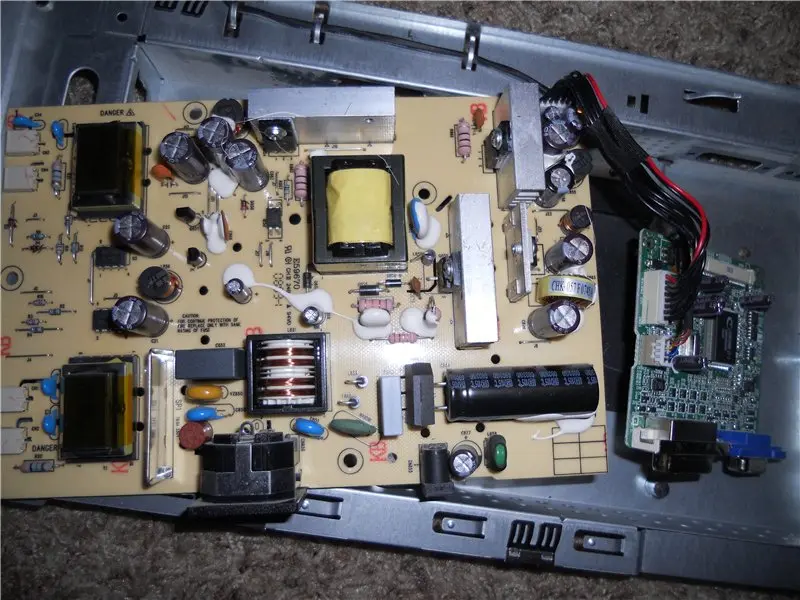

Помогите починить ЖК монитор
mutagenex
2 Окт 2014
4
Отключается через 2-4 сек. Если нажимать кнопку питания - опять включается на 2-4 сек и тухнет. Насколько я усмотрел, жк изображение тоже отключается, то есть не только в подсветке дело.
вычитал что проблемы с инвертером скорее всего. Монитор вскрыл, все конденсаторы на вид нормальные и не вздутые. Пробовал прозванивать транзисторы (с радиаторами прикрученными) не выпаивая - результаты не однозначные. Вроде не пробитые, но у всех разные показатели,, а маркировка затерта, и не могу понять одинаковые они или нет должны быть. Сфотал плату (пардон за качество, могу попробовать получше сфотать) и если ктонить смог бы мне пальцем тыкнуть какие конденсаторы выпаять и проверить тестером, был бы очень признателен.
Вот плата
Почитайте: http://www.tehnari.ru/f8/t32642/

:telepat: Так хотя бы марку монитора увидеть? А там в нете можно и схему на него найти.
Попробуй верхние и нижние лампы местами поменять, имеется ввиду разъёмы а не сами лампы, подключи наперекрест, если получится то какое то время ещё проработает:D
Попробуй верхние и нижние лампы местами поменять, если получится то какое то время ещё проработает:D
спасибо, попробую
наверно нет смысла сами лампы дергать, можно попробовать наверно провода удлинить.
Для начала просто подключи их прямо так как на фотке, тоесть с перевёрнутой платой. Если заработает то пусть в рабочем режиме полежит полчасика, если и тогда работать будет то удлинняй провода, обычно нижние лампы садятся быстрее верхних вместе с каналом инвертора, обычно проканывало, когда замена ламп не стоит потраченных усилий времени и средств, дешевле и лучше новый моник купить(если 17" какая нибудь древняя:D)
PS не забудь под плату что нибудь диэлектрическое положить, бумагу толстую или ткань, плёнку можно тоже толстую.
действительно переворот платы помог - работает, правда пока только 10 минут! но не тухнет.
интересно на долго его хватит? стоит ли дальше копать пока что-нибуть посерьезнее не сгорело?
А через 10 минут тухнет? Замена ламп должна помочь, но их надо ещё купить... поставить... :D Я в похожей ситуации просто купил новый моник уже с LED подсветкой.
Если по хорошему то замена ламп, если гробить-так гробить до конца, то либо менять штекеры местами(если так работает) либо шаманить плату, способы обхода защиты в интернете сесть и зависят от модели монитора и инвертора, но потом либо дорого чинить плату и ставить новые лампы, либо переделывать на светодиодную подсветку.
