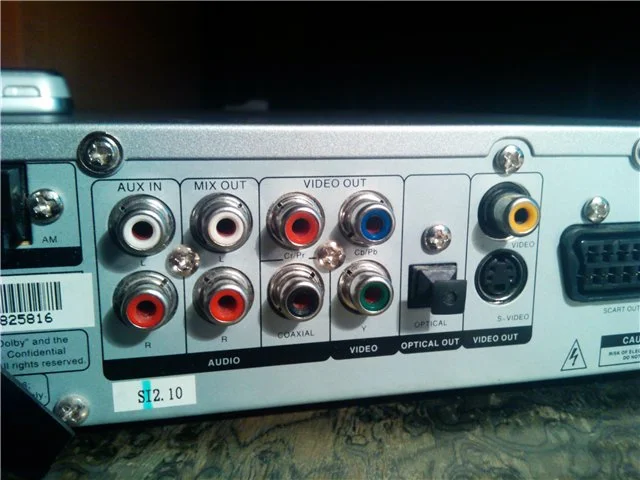

Доброго времени суток!
У меня есть домашний кинотеатр BBK Dk1112SI
как мне его подключить к компу?
выкладываю фотки компа и театра:
если не сложно по подробнее, если моя система не подходит что нужно докупить
заранее благодарен
(для звуковой карты soundmax)
подключить можно только стерео...полноценного 5,1 не получится
а как это сделать?
спасибо, а что нужно докупить для системы 5.1?
наверное звуковую карту или провода, я поэтому лучше подключу дк к телевизору.
через шнурок джек тюльпан подключил (работает 2 колонки и сабуфер)
как заставить работать все колонки (5) ? если несколько наборов тюльпанов вставить, заработает?
если у вас сигнал стерео, то истинного 5,1 вы не услышите, только эмуляцию (если она поддерживается самим ДК) то есть просто будет раскидывать стерео звук на все колонки.
Нет, когда я фильмы смотрю с медиаплеера (подключенный к телеку) мне желательно слышать звук со всех колонок (5.1).
Как это реализовать?
уже писали что ни как, нет оптического входа и аналоговых входов под 5.1 нет, есть только стерео
только если в ДК включить функцию Dolby Pro Logic II... а как я говорил уже выше полноценного 5,1 не будет
нужен аппарат по серьёзнее
