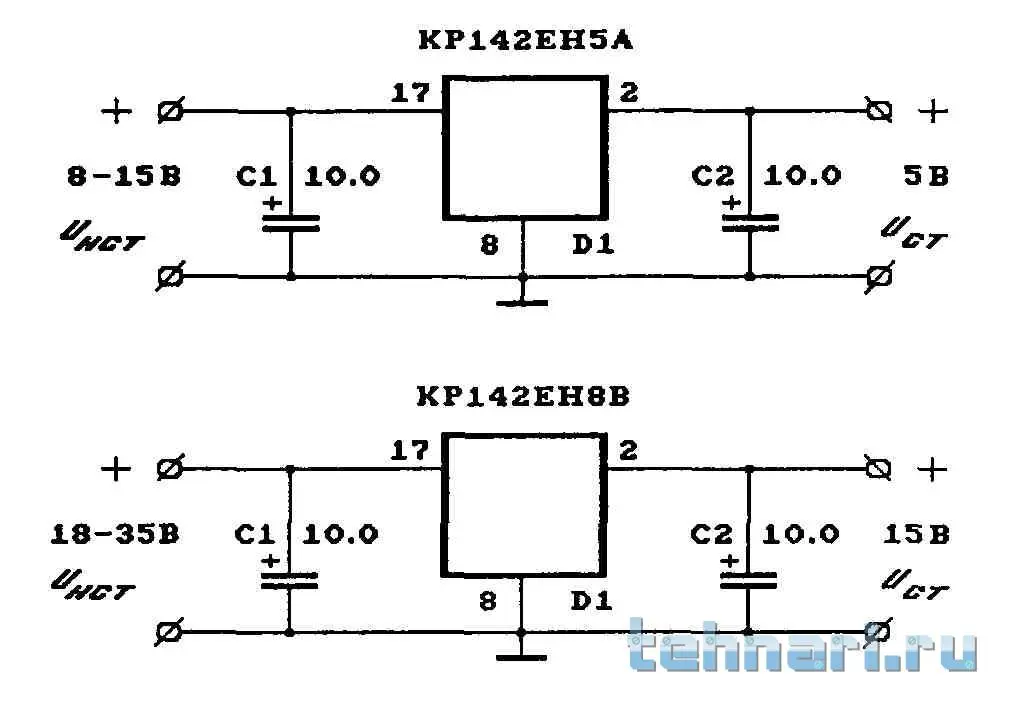

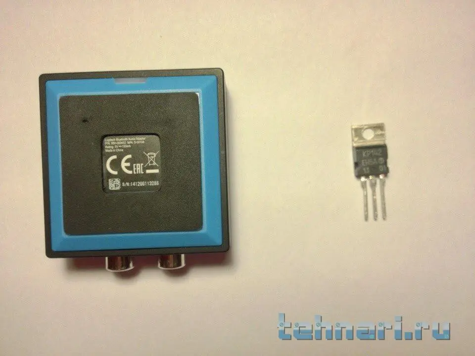

Я чайник. Имеется КРЕ142Н5А и устройство работающее от 5 вольт с током 150мА, которые должны работать от АКБ 12вольт . Подключил крену без всякой обвязки - не работает.
Помогите пожалуйста с обвязкой, что и куда дополнительно припаять к крене?

Общий: Это - (минус)
17: вход +15в
2: выход + 5в
8: минус общий

Можно собрать и без конденсаторов. Но лучше поставить, возможно до 0.1 мф. Обвязки как таковой на ней нету, возможно что просто неправильно подключили КРЕН.
спасибо, все было верно на выходе пять вольт, может потому что ток большой не работало?
Это в ряд ли. У тебя кренка выдает 5 А, а устройство поглощает 0.15 А. Остальные 4.85 А болтаются в запасе. Из за этого не может работать, обычно на оборот когда тока не хватает. Скорее что то собрано не так.
Какие провода питания от устройства есть?
Для такого тока потребления можно даже использовать стабилитрон 5 вольт 0.5 ватт, если мало, но это маловероятно, то на 1 ватт.
Максимальный ток для КР142ЕН5А 1,5A (полтора ампера).
В некоторых случаях нагрузка может сорвать нормальный режим работы стабилизатора. Чтобы этого избежать, на выходе КРЕНки ставят параллельно парочку конденсаторов: электролит на несколько микрофарад и керамику на 100-200 нанофарад.
На вход также желательна подобная пара конденсаторов (электролит можно побольше). Особенно, если между БП и стабилизатором довольно длинные провода.
Все сделал, всем большое спасибо
Что пришлось сделать чтобы заработало? Всё по рекомендации Ultras?
