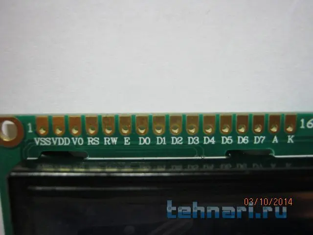

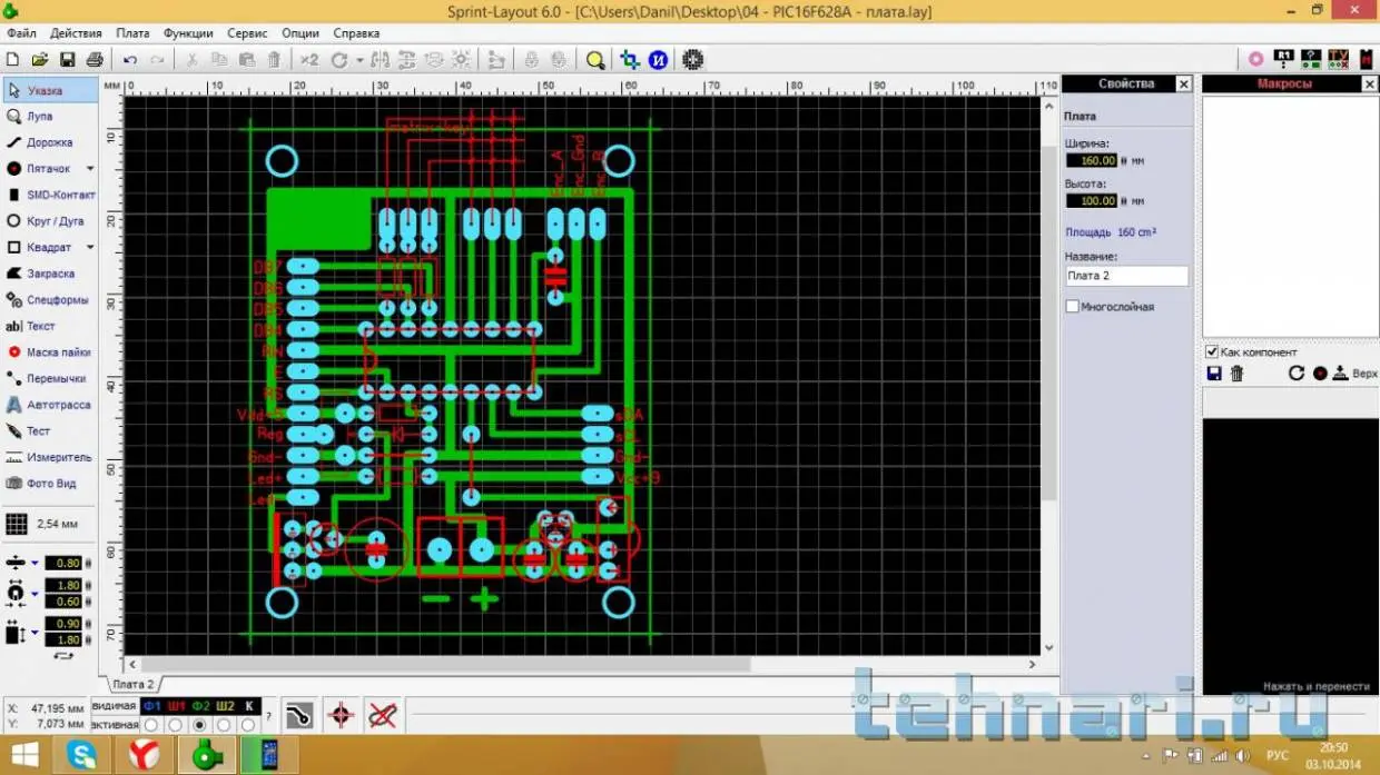

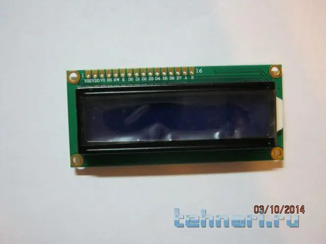

Помогите подключить LCD дисплей
нужно подключить lcd дисплей к этой конструкции lcdшка raystar rc1602b ygn csv

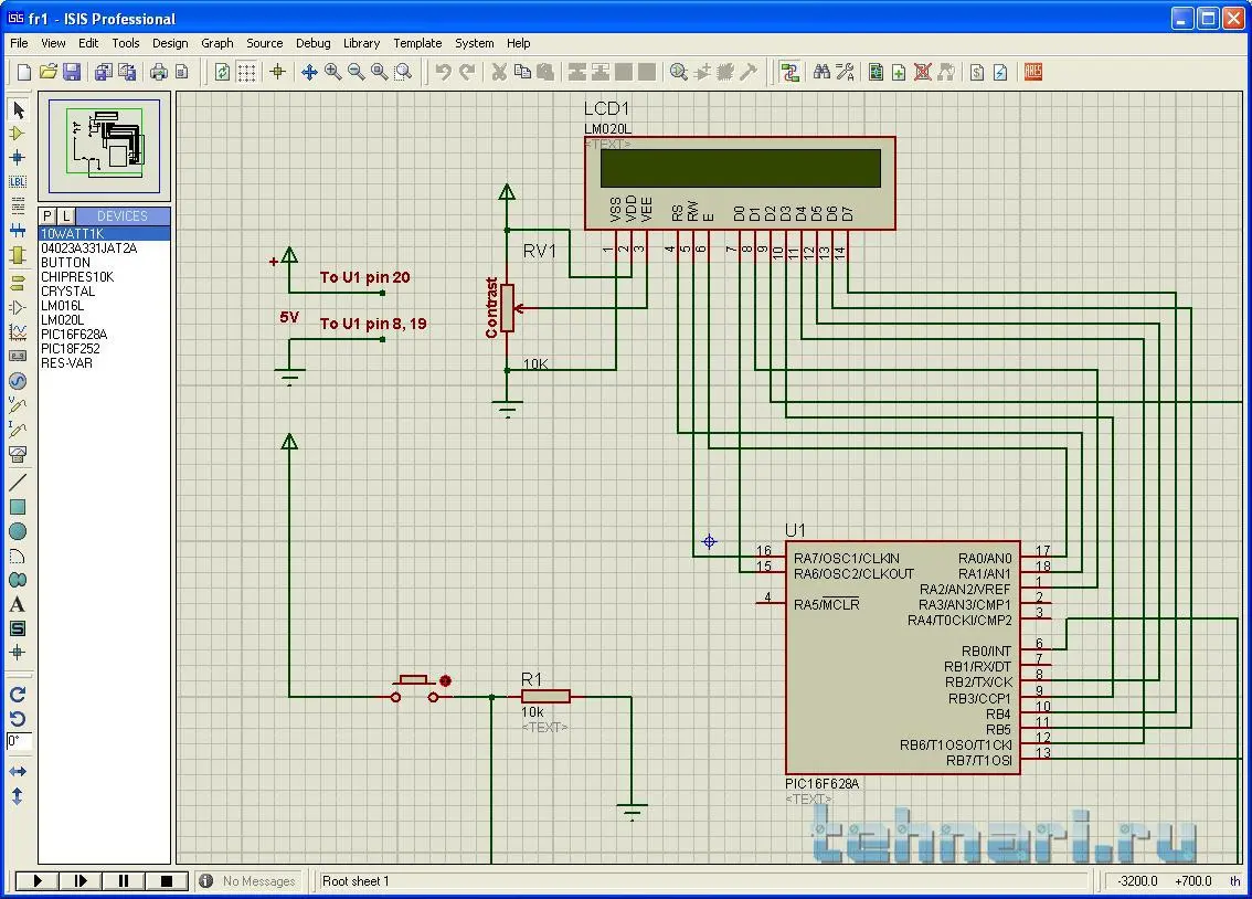

Надеюсь Вам это поможет!
Удачи!
    74.1 KB · Просмотры: 302
    10.7 KB · Просмотры: 127
    12.2 KB · Просмотры: 165
JPG_1 это Print Screen экрана не от данного устройства.
Это лишь пример подключения VSS,VDD,VEE.
Удачи!

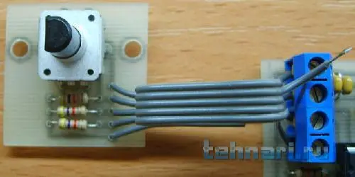

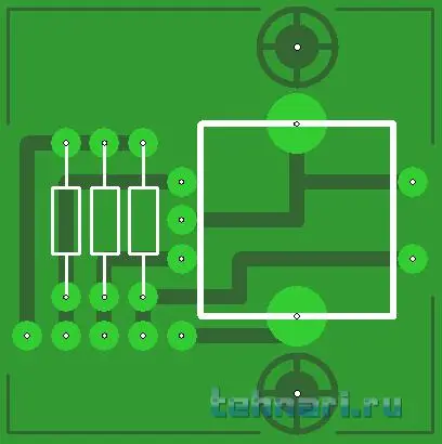

спасибо все работает подскажите как подключить энкодер
Вот архив в нём ссылка .
Должно помочь.
Удачи!
ССЫЛКА УДАЛЕНА.
Тогда только изображения.
Удачи!

Вот ещё кое что.
Удачи!
спасибо всем все работает))))) тема закрыта
