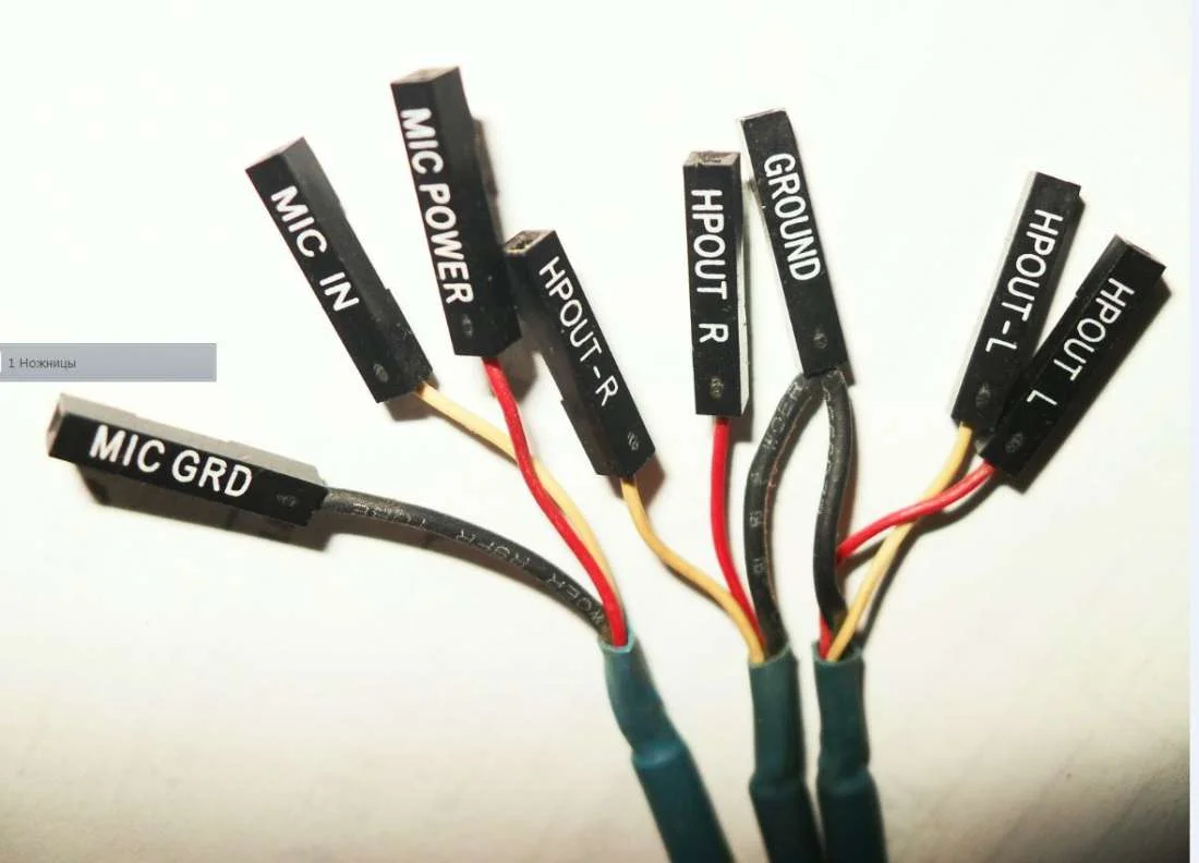

Помогите подключить микрофон и наушники

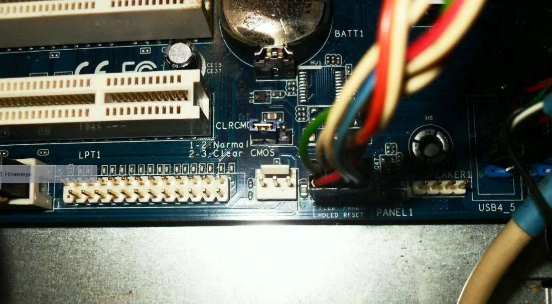

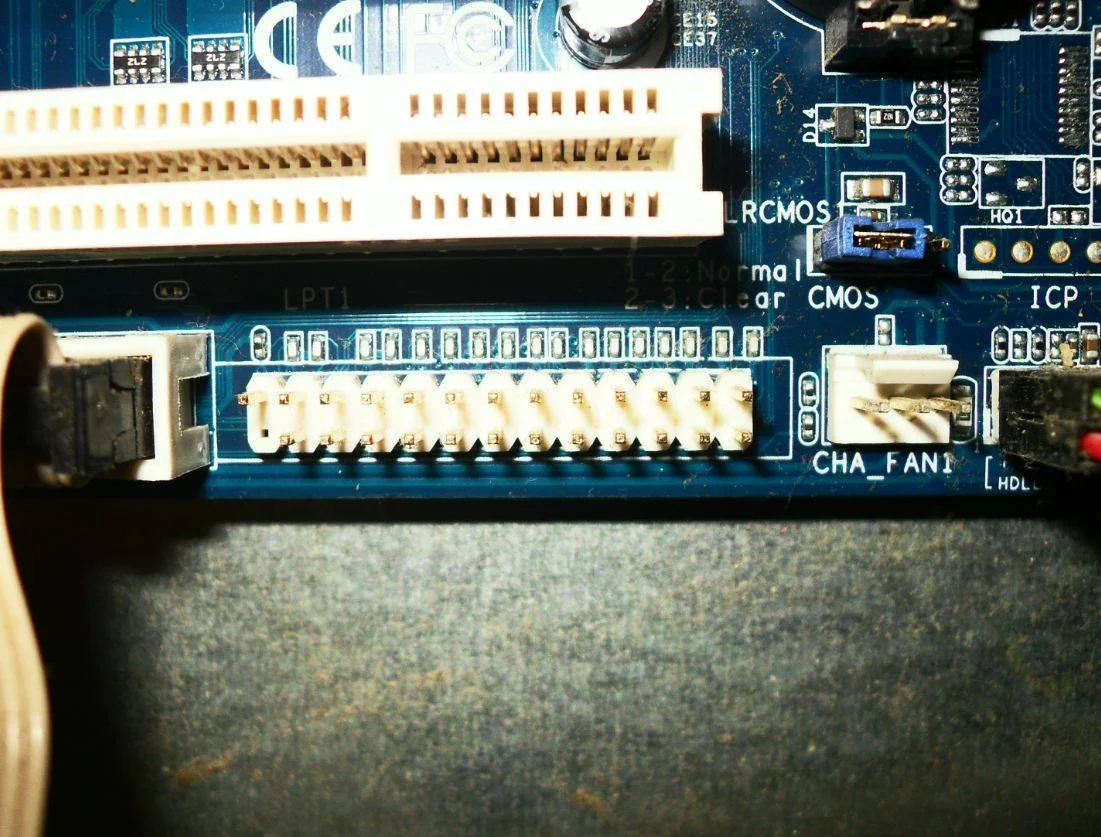

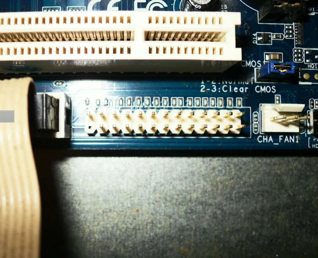

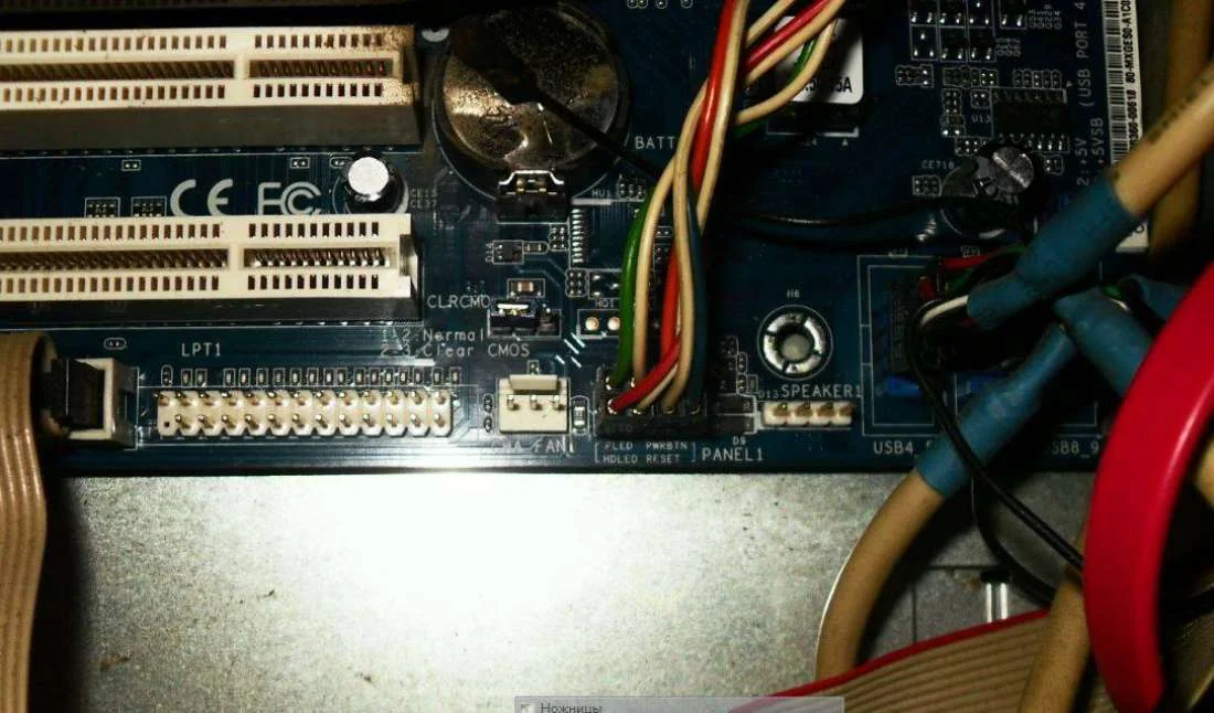

Здравствуйте, ткните меня пожалуйста, куда какой провод подключить. Микрофон и наушники на передней панели. Мамка ASRock N68C-S UCC.
    99 KB · Просмотры: 4,806
    46.5 KB · Просмотры: 1,634
    152.8 KB · Просмотры: 967
    107 KB · Просмотры: 692
    99.5 KB · Просмотры: 1,566

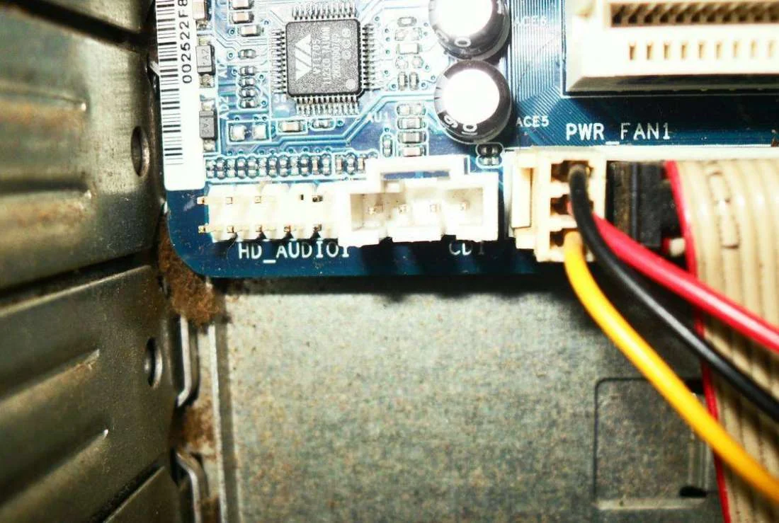

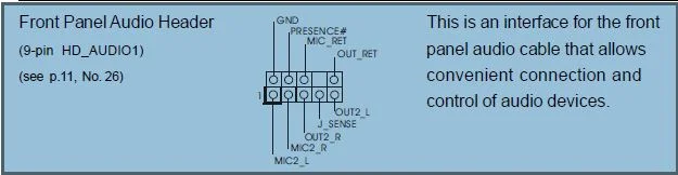

Может сюда подключать Вход микрофона и выход аудио?
    112 KB · Просмотры: 822
да сюда:tehnari_ru_509: вот так
    14.1 KB · Просмотры: 1,120
Demonik, благодарю!
