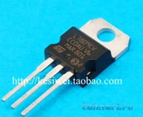

У меня есть моторчик на 9вольт. Из старого магнитофона выкрутил. И есть зарядка от ноута-19вольт. Хочу сделать мини дрель, только вот сгорит мотор наверняка. А от кроны питать не хочу. Что делать, подскажите.. В электронике профан, но паять умею)) Что нужно- резистор или вообще ничего не выйдет?
В простейшем случае применить интегральный стабилизатор из серии 7809.

Спасибо, все понятно. А можете сказать, какие конденсаторы в такой схеме в моем случае применить? Заранее благодарен.
Согласно Datasheet. 330nF на входе и 100nF на выходе. Оба как можно ближе к микросхеме. Саму микросхему на радиатор.
