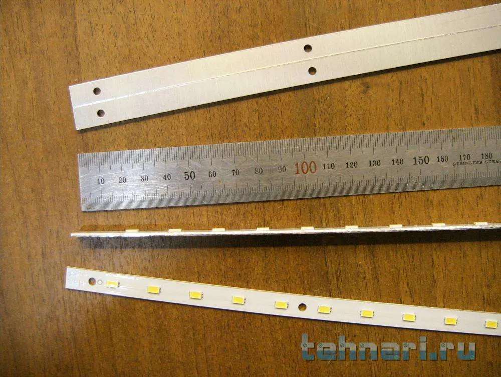

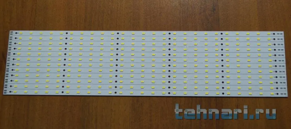

Втюхали мне светильник с двумя линейками по 25LED 5630
25LED 5630 белая 60мА-150мА 4000-4500К
Линейки подключены параллельно.
Блок был спаян на коленке и никаких обозначений не имел.
Сгорел так, что весь черный стал.
ЭТО ПАРАМЕТРЫ ЛИНЕЙКИ (одной):
Цвет: белый нейтральный 4000-4500К
Материал платы: алюминий
Длинна: 500мм
Щирина: 10мм
Толщина: 1,6мм
Тип светодиода : 5630 50-55лм при 150мА
Количество светодиодов: 25
Тип соединения светодиодов: все последовательно
Рабочий ток: 60мА-150мА
Допустимый максимальный ток: 180мА
Максимальное напряжение при токе 150мА: 83В
Потребляемая мощность при 150мА.: 12,5ВТ
Типовая яркость при 150 мА: 1500лм
Максимальное напряжение при токе 60мА: 75В
Потребляемая мощность при 60мА.: 4,5ВТ
Типовая яркость при 60 мА: 650-700лм
Артикул CLL25-WN-5630
До ссылок я не дорос.
Ткните носом в готовый драйвер, или скажите параметры.
Пожалуйста!
так выглядят.
фото не мои.
Повторюсь, у меня их всего две.
Могу соединить их последовательно, но все равно не знаю чем запитать.
