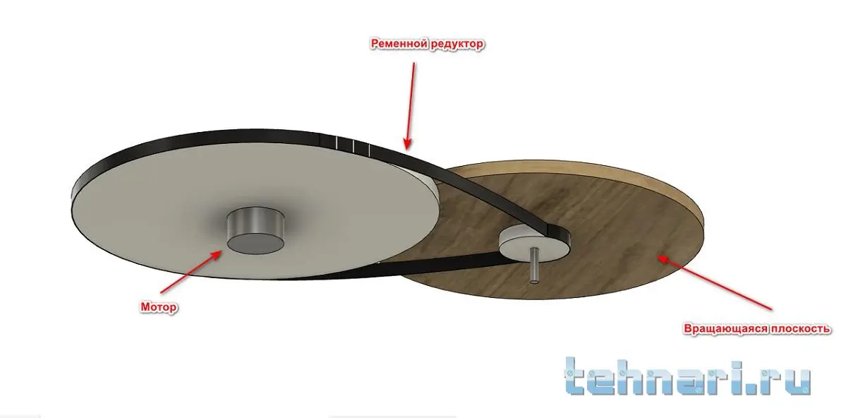

Всем доброго времени суток, посмотрев на форуме - я нигде не нашёл вопроса похожего на мой (прощу прощения, если всё же проглядел), и посему решил создать данную тему:
Необходим маломощный электромоторчик, максимально бесшумный, который бы передавал вращение плоскости (магнитной мешалке) порядка 40-80 оборотов в минуту и мог работать несколько часов подряд. (Набросал рисунок на скорую руку для наглядности) Моторчики с редукторами (пробовал 3 вида) - чрезмерно сильно шумят. Тестировал моторчик от СВЧ печи - тихий, но мало оборотов и перегревается. Появилась идея передать вращение через ременной редуктор и получить желаемые 40-80 оборотов, но, насколько я понимаю далеко не каждый моторчик от СВЧ печи выдержит, скажем, 20 часов работы подряд. Собственно вопрос: есть ли в природе аналоги у моторчиков СВЧ печей которые не перегреваются? Или, может быть, можете подсказать какие нибудь модели этих моторчиков подходящие вышеописанным условиям . А может быть ларчик открывается куда проще и можно всё можно реализовать иным способом? Цена мотора, к сожалению, тоже очень критична. Буду признателен, за ваши подсказки и идеи.

В тепловентиляторах (пушках)МЕСЯЦАМИ работают
Вот алекс правильно сказал. От себя: у меня электроотвëртка. Обороты примерно такие, рукой не остановишь.
Добавлю: если в вентилятрах на валу крыльчатка - это одно,
а если делать натяжку ремнем , то долго бронзовые втулки не проживут.
В вашем варианте нужен 3000- ник с прямым приводом .
Ошибаетесь. Эти моторчики в свое время разрабатывались для самописцев и рассчитаны на долговременную работу, т.е. десятки лет, и за свою практику я не имел случаев сгорания моторчика. Даже в случае износа редуктора и заклинивания ротора обмотка остается целой и через час и через 10 часов под напряжением.. Рекомендую. ))
P.S. Присмотритесь к приводу дисковода, тоже надежный двигатель, да еще и с редуктором. Нужные обороты можно получить регулируя напряжение питания.

Я бы попробовал поискать старый детектор валюты. Из тех, что считали или машинку для пересчета денег.Из начала двухтысячных. Сейчас это старье не нужно никому. Новые появились. На авито и мешке думаю найдете запросто. Там стояли очень хорошие электромоторы. Там их было несколько и разной мощности.
