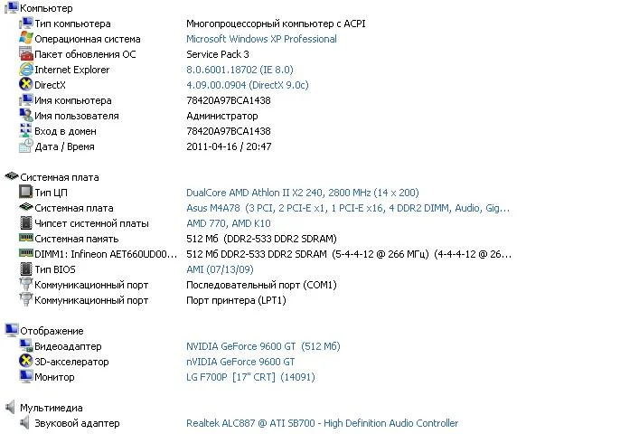

мое железо
потянет ли мать и проц 2-4 гига оперативы
Потянет...
ваша матплата понимает оперативку DDR2 до 1200МГЦ
процессор DDR2 до 800 и DDR3 до 1066МГЦ
получается DDR2 800MHz - самая быстрая память, которую можно поставить.
потянет и 2 и 4ГБ. оптимальный конфиг - одна пара планок (1+1) или (2+2) ГБ. из производителей советую Kingston, OCZ, Corsair.
надо было чуть подождать с процессором и взять 260-й, он DDR2-1066 и DDR3-1333 понимает.
Процессору вообще без разницы какая у Вас оператива. А материнская плата потянет. Скорее всего у Вас двойная оператива, поэтому ставить нужно будет по две планки.

если собираетесь апгрейдить, то убрать имеющуюся 512МБ планку, поставить 2 по 1ГБ или 2 по 2ГБ, DDR2-800МГц.
