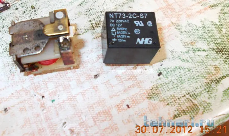

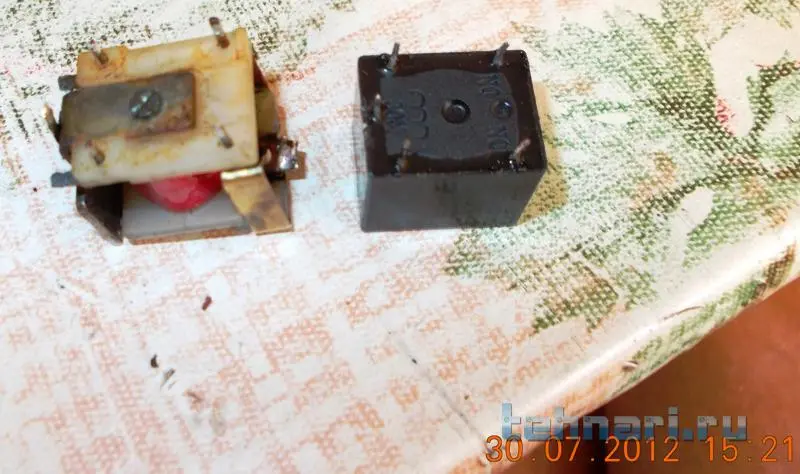

Помогите подобрать релюшку
Для ремонта платы необходимо подобрать релюшку. Вот тут подобрано реле NT73-2C-S7. Подскажите что с сайта chipdip.ru может подойти? Просто оттуда проще всего заказать. Заранее спасибо.

Или подскажите где можно заказать NT73-2C-S7
Подскажите пожалуйста, а реле подойдет вот такое?
812H-1C-C 12VDC,реле12В/7A,250V
Если по монтажу подойдёт, то да.
Смотрите по коммутируемому току, по напряжению питания, по наличию необходимой группы контактов (замыкание, размыкание или переключение), по габариту. Если все параметры вам подходят, то замена возможна в большинстве случаев. И то не факт. Не понятно в какое устройство вы его хотите поставить. Ведь есть еще куча параметров у реле. К примеру- время срабатывания/отпускания, ток срабатывания/отпускания, чувствительность, частота коммутации ... .
Устройство - автомобильный блок с релюшками для поднятия-опускания автостёкол водителя и пассажира. Родные реле уже даже чистке не поддаются - от времени им пришел конец.
Так может тогда имеет смысл купить именно автомобильную релюшку с нужной группой контактов? В автомагазине их полно. И выписывать не нужно. Они как раз под ваши параметры по токам и напряжению.
