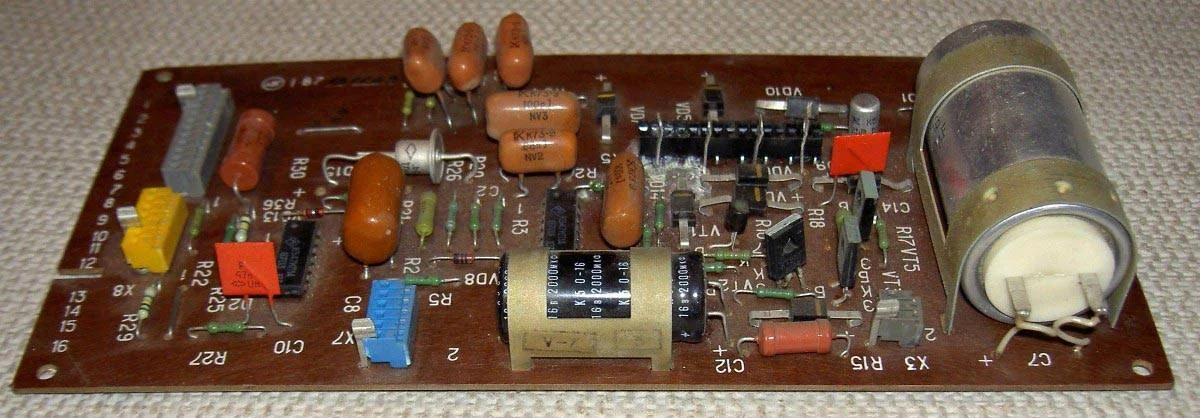

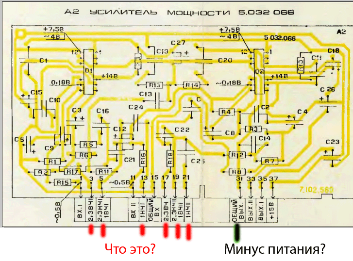

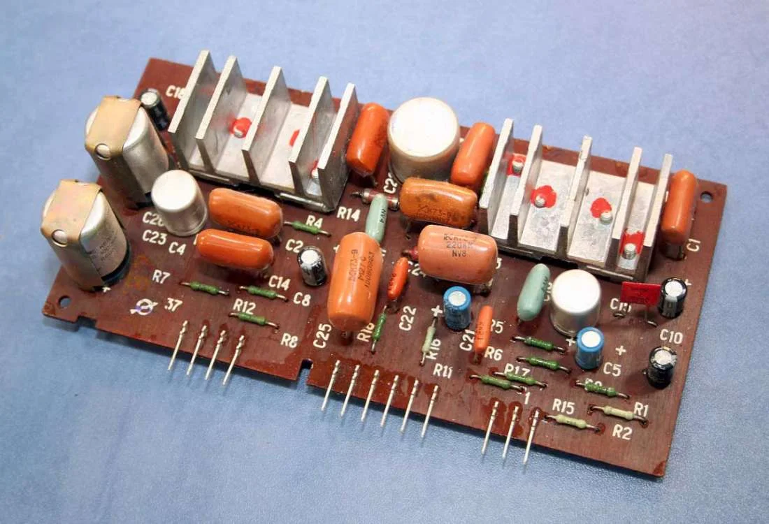

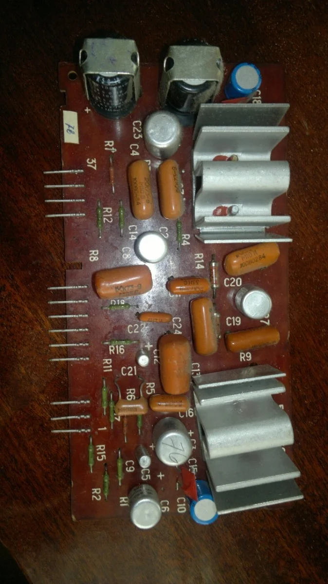

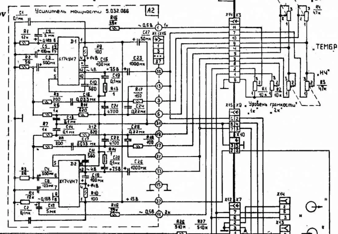

Товарищи нужна ваша помощь.
Попал в руки вот такой зверь. Зверем можно назвать только из-за габаритов, но чем ему просто валятся хочу подключить попробовать. А вопрос у меня возник в том куда подключать питание +15 нашел, а - на общий что ли? Оно тут однополярное или нет? И что такое 2.3вч 1 и т.д.
НА картинке подписал, что не могу понять. Подскажите.
похоже это усилитель с темброблоком а на те контакты подключаются переменные резисторы. питание одно полярное минус на общий только на конденсатор по питанию
Посмотреть вложение 67342 Посмотреть вложение 67343
Это оконечник от Маяка 232 стерео. Смотри схему там все есть. Если нужна полная переформатирую из DJAVU в какой нить другой формат и выложу.

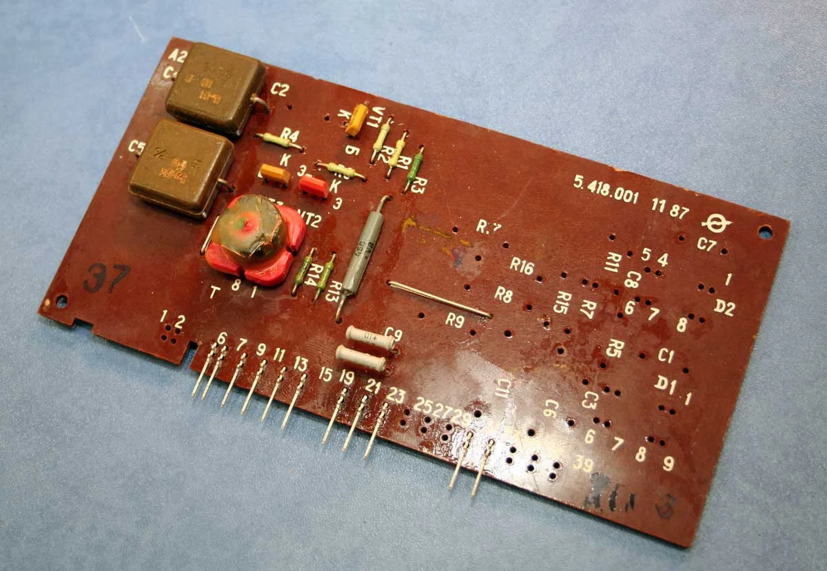

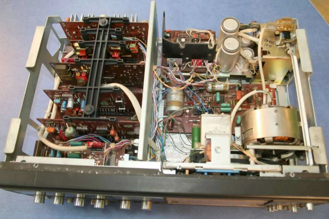

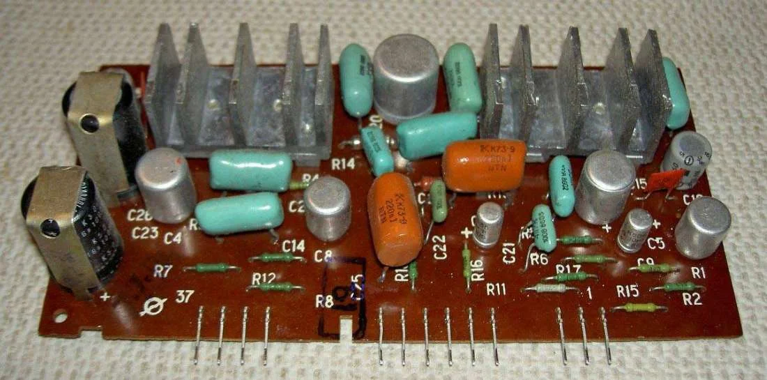

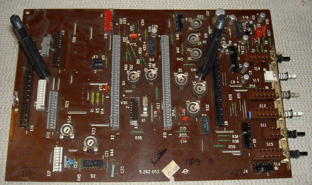

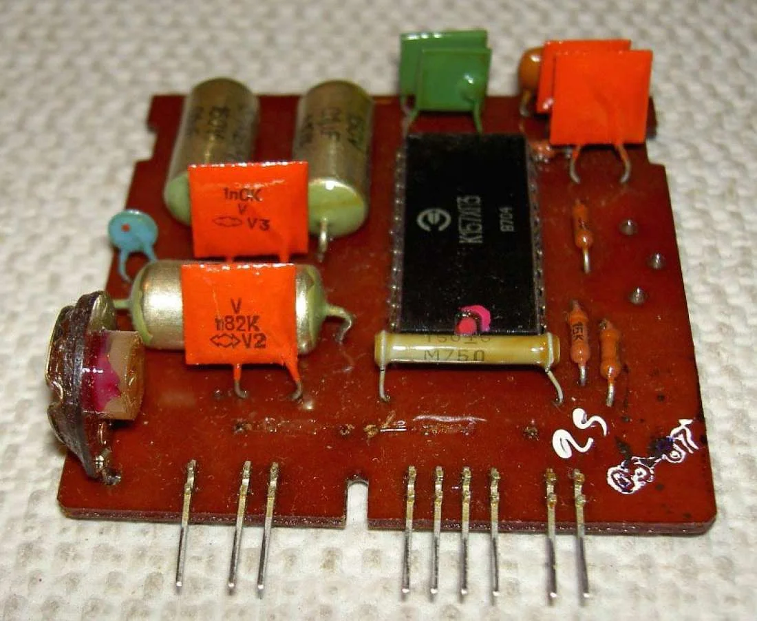

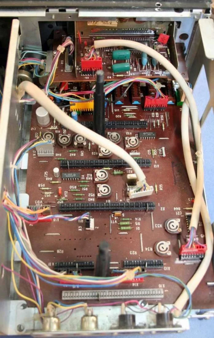

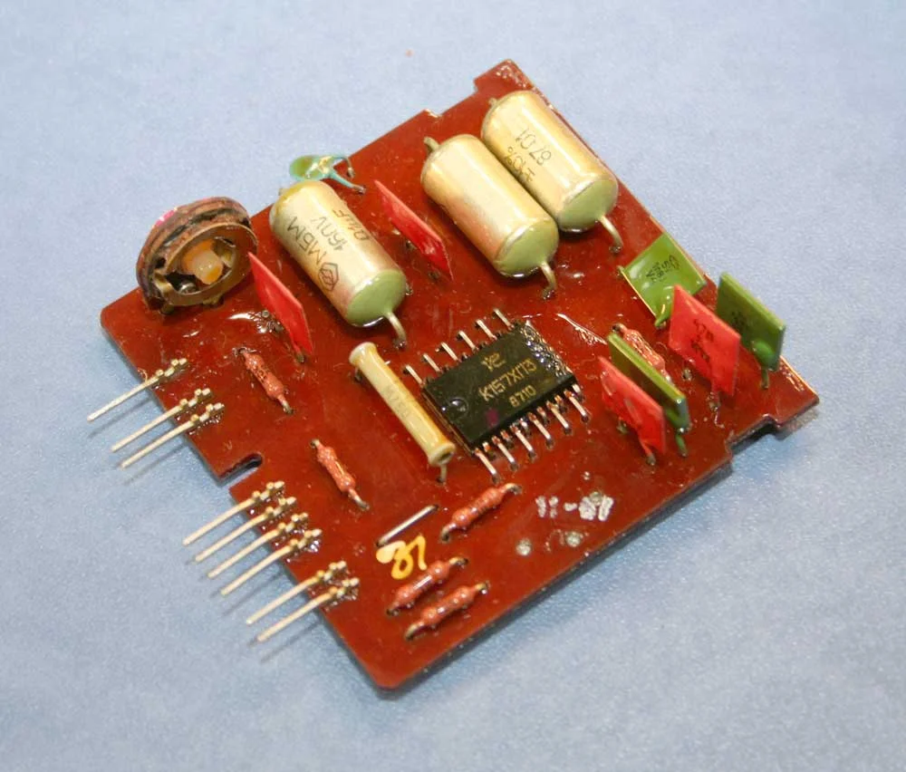

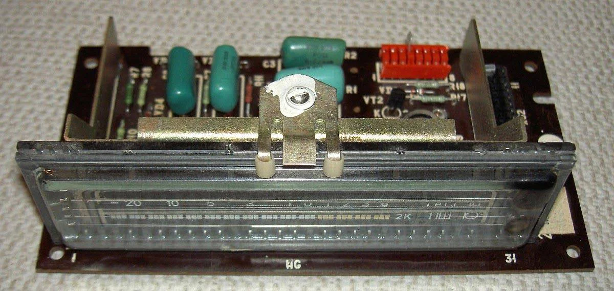

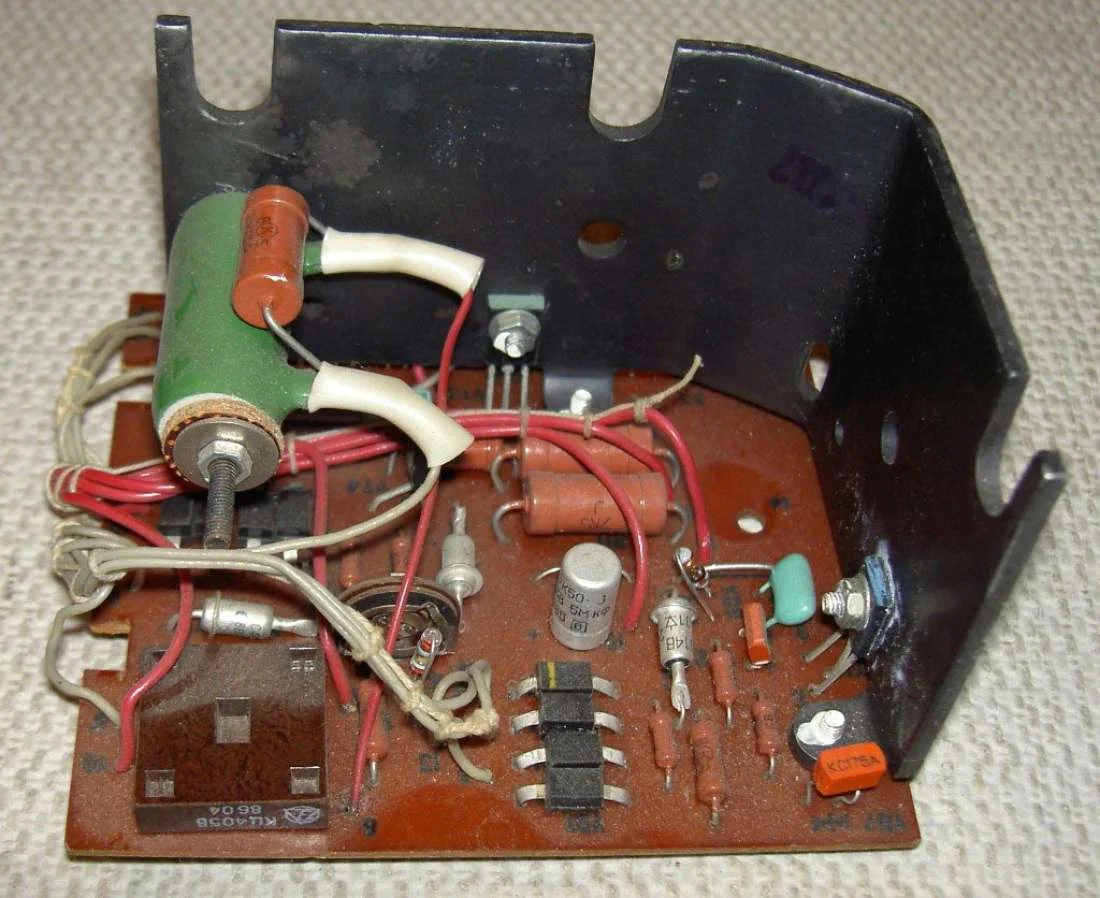

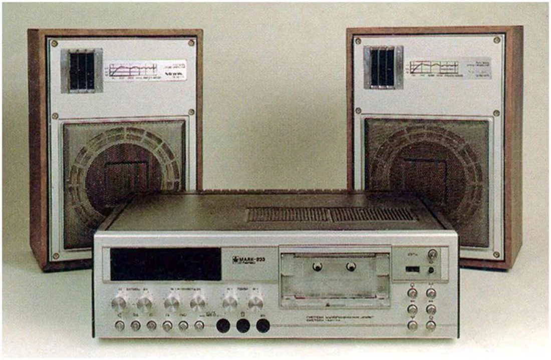

А это он сам и его платы
    138.8 KB · Просмотры: 2,593
    94.4 KB · Просмотры: 1,705
    90.1 KB · Просмотры: 3,371
    105.1 KB · Просмотры: 2,406
    102.8 KB · Просмотры: 5,341
    96.5 KB · Просмотры: 4,193
    117.4 KB · Просмотры: 1,837
    111.7 KB · Просмотры: 2,275
    186 KB · Просмотры: 2,218
    143.1 KB · Просмотры: 6,310

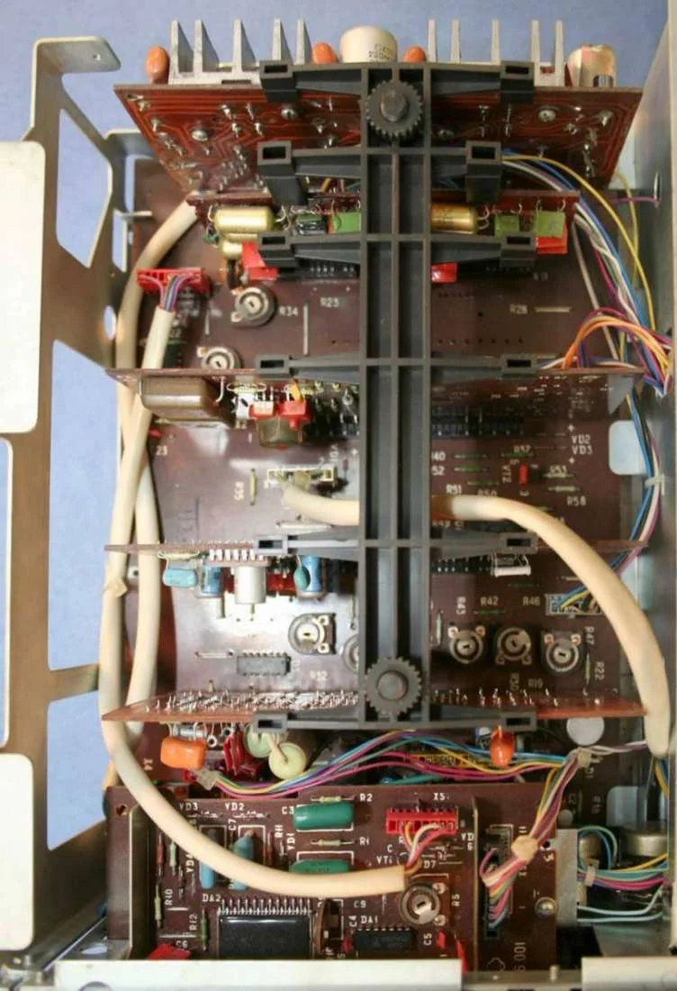

Оффтоп конечно но предпоследняя фотка на материнку смахивает:))
Это и есть "материнка" магнитофона. Туда всталяются все платы, которые показаны выше.

ПОдвел питание согласно схеме и т.д. тишина.. похоже труп.
Offtop .
Самое интересное - две платы ШП на разных корпусах микросхемы ХП3.
Может и не труп. подай + 15 на ножку 1, а общий на 9 или 10 ножки. А выход возьми с 12 вывода через электролит 500-1000 мкФ. Вход ножка №8
Хорошо попробую на днях. Я ее просто откопал у себя в сарае:D думаю дай попробую подключить. Как оно звучит то, стоит с ней копаться в обще?
Там две микросхемы К174УН7. Звучит нормально - макс. выходная мощность 4,5 Ватта при 15 Вольтах.
Звук в этом усилителе будет в основном зависеть от того какую акустику Вы к нему подключите.
