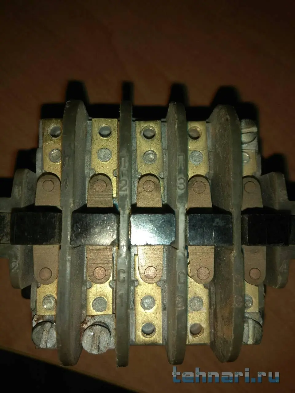

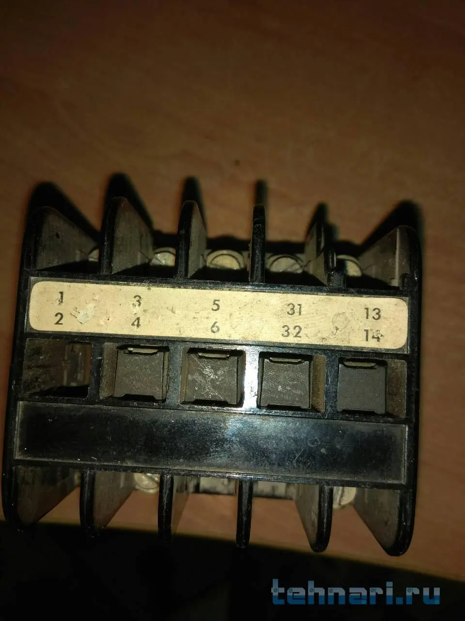

Здравствуйте! Есть станочек. Там полетел пускатель. Я его отсоединил, все обозначил, и хочу подключить новый. Но новый пускатель немного не такой. Может кто-нибудь что-нибудь знает? Обозначения на новом пускателе другие. На старом пишется (1,2,3,4,5,6,31,32,13,14) На новом (Л1, Л2, Л3, 1,2,3,4, С1, С2, С3) Подскажите пожалуйста например как обозначаются на новом пускателе обозначения старого? Спасибо
Вдруг окажется, что ваш новый пускатель отличается от нового пускателя, который есть у меня. Что тогда делать? Может до кучи фото вашего нового.
Второе. Принцип работы у них одинаковый. При подаче напряжения на катушку пускателя, тот замыкает/размыкает группы контактов.
Ваши пускатели коммутируют двигатель? С реверсом? Тепловое имеется?
Не подскажем ;)
Проблема в том, что у пускателей нулевой величины контакты надо смотреть глазами. Вплоть до того, что силовые контакты могут быть серебряными, а вспомогательные посеребрёнными. Вспомогательные и/или контрольные могут быть нормально замкнутые или нормально открытые. По обозначениям это тоже не всегда видно, что ещё хуже - не всегда соответствует.
Л1-3 питающая линия, С1-3 выход на нагрузку. 1,2,3,4 контрольные. Это на новом. На старом контрольными были 13, 14, 31, 32, линия 1,3,5, нагрузка 2,4,6, но это по стандарту.
