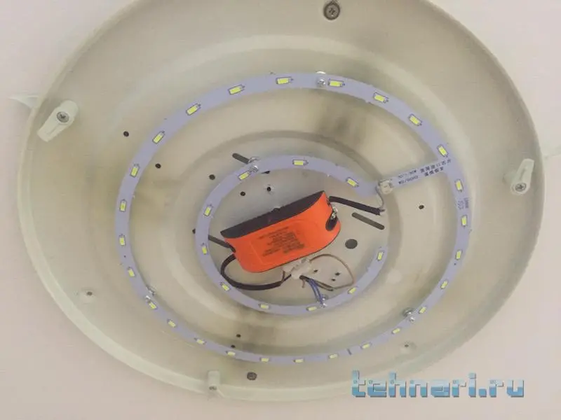

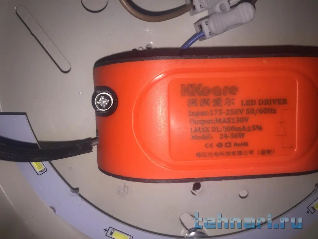

Помогите понять почему сгорели светодиодные светильники и как отремонтировать

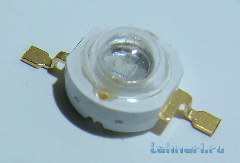

Не вариант. А если перегорело больше одного светодиода? Чинил лампу для растений на 300Вт. Там три драйвера. Три линии. В одной линии на замену 12 светодиодов. В драйвере вздулся кондер. После ремонта отработала около чуть меньше полугода. Работает только одна линия (говорят).

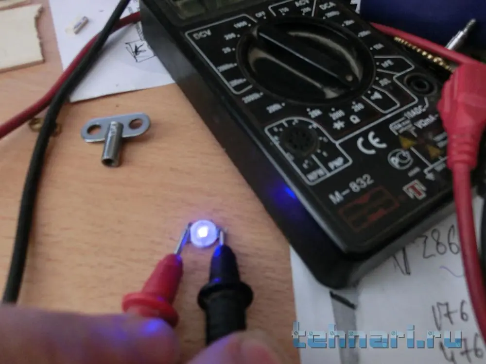

PS. И в той лампе, те светодиоды по 3Вт очень даже звонились мультиметром и даже подсвечивались своим цветом при правильном подключении щупов. Стояли там правда не smd, а вот такие.

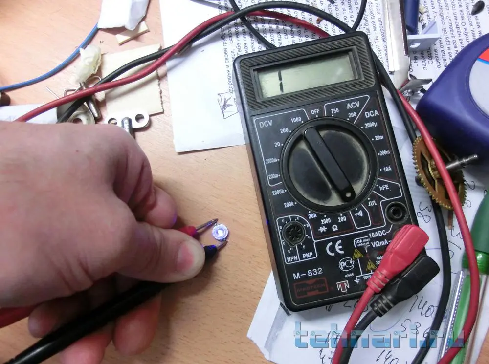

А каким тестером пользуетесь?
М-832 это с девятивольтовым питанием?
У меня на М-838 в этом же режиме красный светик чуть-чуть светится, а остальные даже и не пытаются.
Да
Светят все (красный, зеленый, синий, белый). У меня. Для интереса могу посмотреть на М-831, только вечером.
Не, не обязательно.
Ясно что на М-831 напряжение больше обычных 2,5 В для опорного.

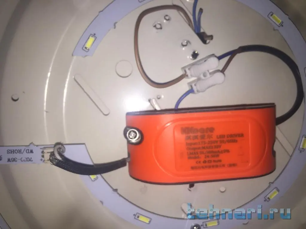

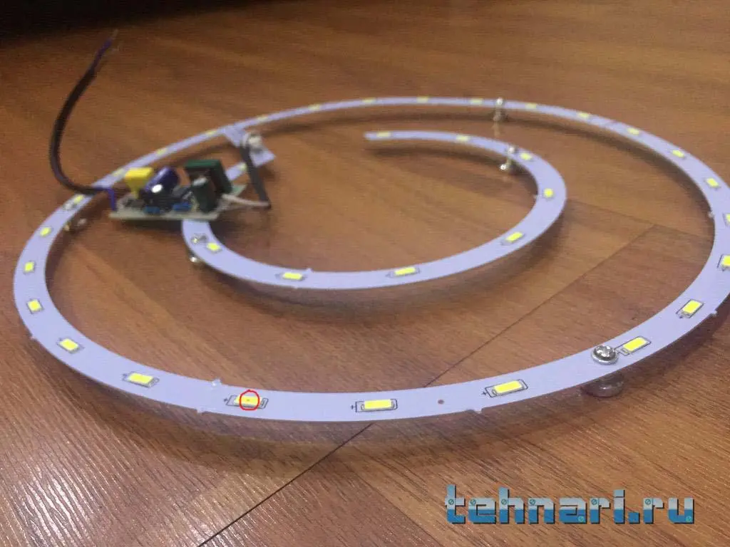

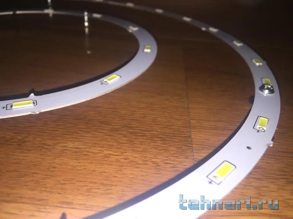

визуально отыскал сгоревший светодиод (здесь в ветке человек указывал на него) и не выпаивая припаял перемычку медной проволкой тонкой - все загорелось и отлично проработало 2 вечера и сегодня начал маргать и умер в течении 5-6 конвульсий
Чот меня они эти светильники надели)
теперь вопрос к вам, специалист - прошу, ткните носом где купить КАЧЕСТВЕННЫЕ светодиодные светильники от 35 до 70 ватт

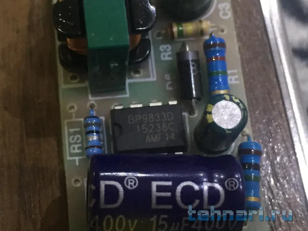

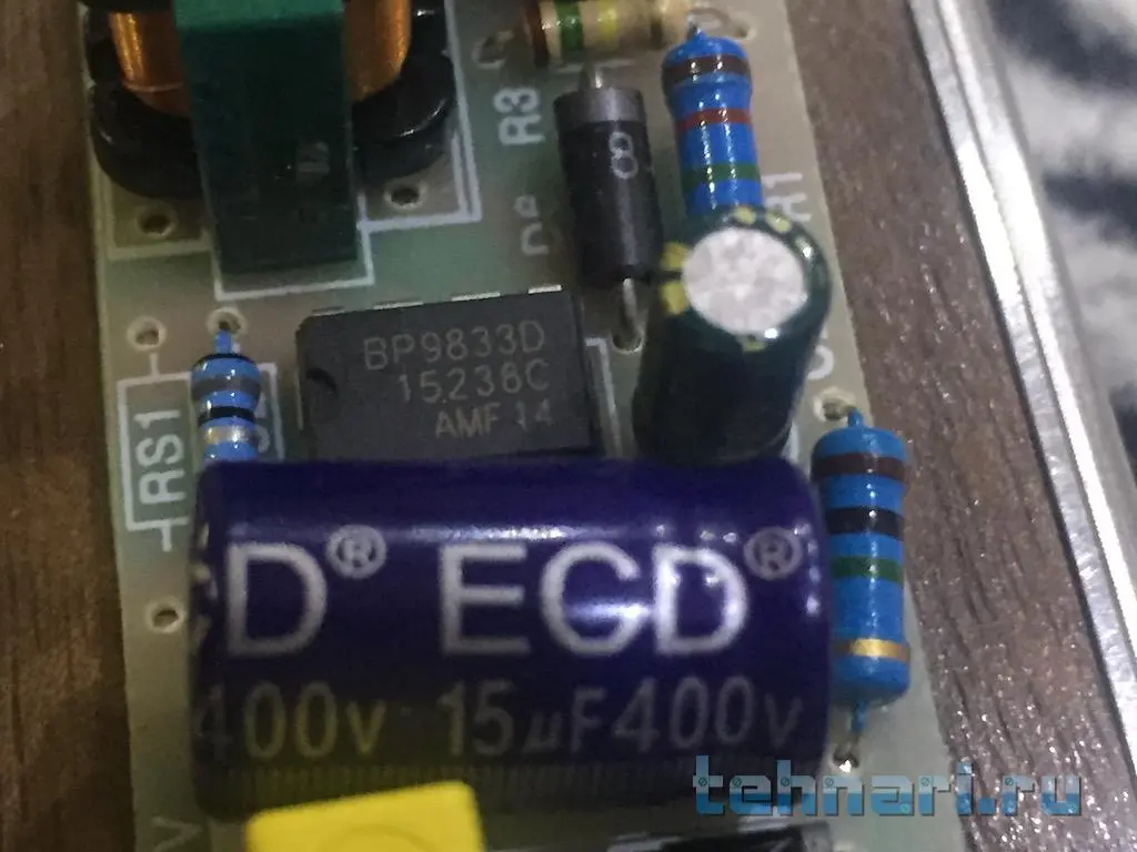

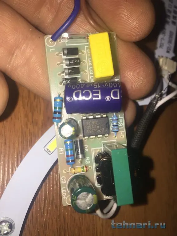

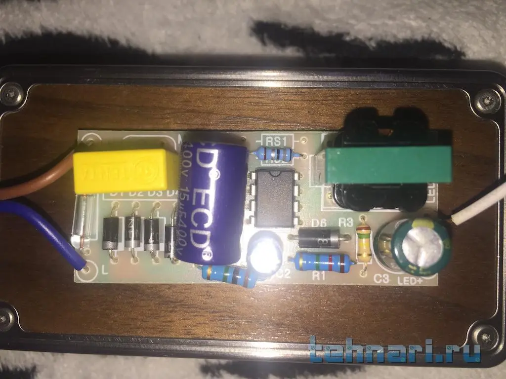

Проблема знакома, мы на работе понакупали светодиодных ламп "кукуруза" и через полгода они стали гореть.
Суть проблемы:
  • светодиоды соедены последовательно- 1 сгорел и цепь разомкнулась
  • светодиоды перегружены, китайцы вместо на 500 мА впиндюхивают на 150 мА- нельзя не в коем случае случае ставить перемычку на сгоревший светодиод
лечение:
  • заказ в китае светодиодов нужного номинала (500 мА это для "кукурузы")
  • понижение напряжения- установка резистора 50-100 Ом 2Вт (мин) перед светодиодами (последовательно)
Установкой резистора Вы не напряжение понижаете, а ток.
Тут всё от драйвера зависит. Можно и им ток снизить.
если есть драйвер- то да,
в лампах "кукуруза" 5370 по термином драйвер китайцы понимают : резистор, мост и конденсатор
Если правильно настроить такой драйвер, то диоды не горят, хоть об стену головой бейся. :tehnari_ru_281: Поразомну пробовал убить диоды на таком драйвере, самое простое - это дребезгом контактов, горят сразу. Минимум компонентов я показал в схеме выше, можно усилить стабилитроном, резистором до моста, и увеличить емкость электролита, но и так будут жить, даже под дребезгом.

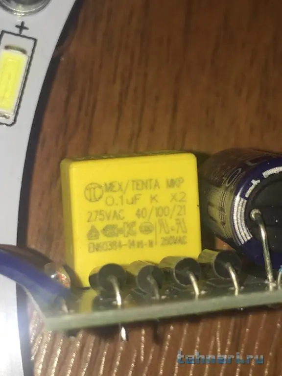

Делюсь своей информацией т.к. сталкиваюсь с подобными светильниками довольно часто по роду своего увлечения аквариумистикой и освещения аквариумов-травников.
Выход из строя светодиодов - однозначный перегрев.
Повторный выход светодиодов после закорачивания одного сгоревшего - увеличение подводимого напряжения к остальным диодам, как следствие боОООльший нагрев и опять же выход из строя светика из-за перегрева.
Неисправности по вине драйвера всего в 10% случаев.
Проверяю все диоды на "свечение" с помощью мультиметра DT9202А в режиме прозвонки диодов - ещё ниразу с диагностикой не ошибался.
Подобные светильники - это китайский разводняк. Буквально все светильники страдают от перегрева светиков - какой раньше, какой позже .... но все!
Можно немного обезапасить себя и продлить жизнь этих "светильников" после покупки если подложку со светодиодами приклеить прямо к металлическому корпусу светильника сняв их с "гламурных" ножек на которых они стоят.21_11a.webp
