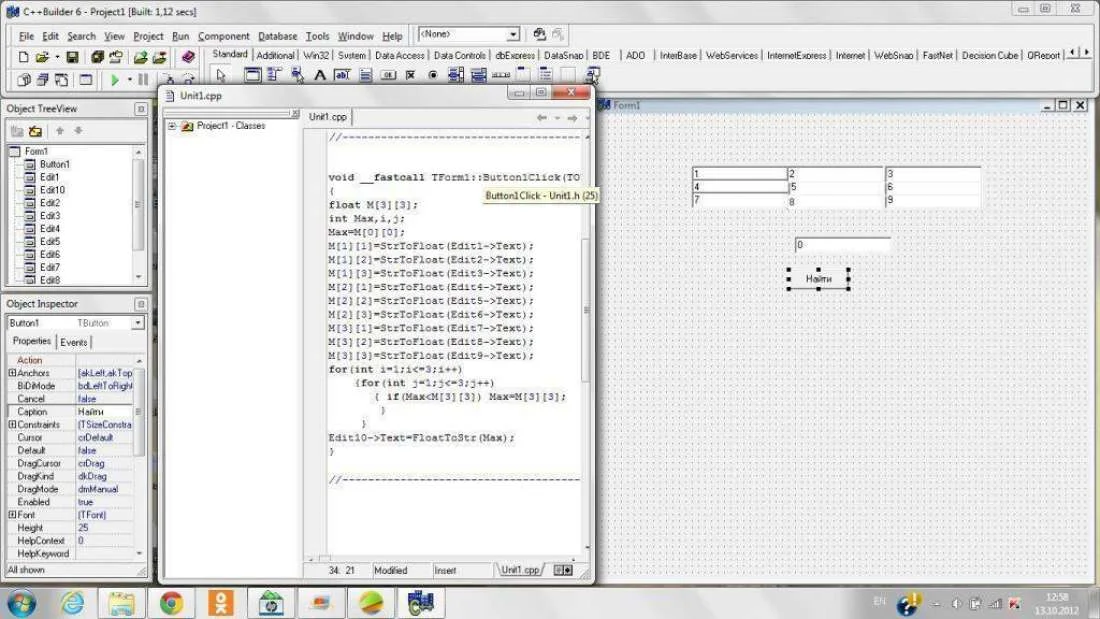

Но все равно не то((( выдает число два, подскажите как сделать
а так более понятно
    109.7 KB · Просмотры: 215
Забыли изначально Max присвоить 0.

Max=M[0][0]; - лишнее действие. К тому же, вы не заполняете этот элемент массива. Следовательно там может лежать абсолютно рандомное число. Которое может быть больше любого из элементов матрицы.
if(Max<M[3][3]) Max=M[3][3]; - ЧТО? Что Вы тут делаете? Я же уже исправлял это. Должно быть так:
Код:
 if(Max<M[[COLOR="Red"]i[/COLOR]][[COLOR="Red"]j[/COLOR]]) Max=M[[COLOR="Red"]i[/COLOR]][[COLOR="Red"]j[/COLOR]];
У Вас не работало потому, что Вы постоянно сравниваете с правым нижним элементом матрицы и его же присваиваете если условие выполняется.
