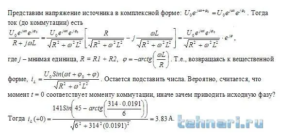

Определить значение тока il(+0)в момент коммутации цепи,если e=141sin(314t+45);R1=2 Om

Феерично! Товарищ, видать, настолько занят решением мировых проблем, что даже полностью выложить задание не считает нужным: дескать, как-нибудь эти ишачки разберутся. Ведь для ответа на поставленный вопрос необходимо знать R2 и индуктивность L (цепочка R3, C значения не имеет). И где эти величины? А пёс их знает!

Определить значение тока il(+0) в момент коммутации цепи, если e=141sin(314t+45);R1=2 Ом;R2=4Ом;R3=2Ом;L=19,1 МГн; С=300 мкФ

Это, конечно, хорошо, правда, подозреваю, что имеется в виду не мегагенри, как Вы написали, а миллигенри, т.е. не МГн, а всё-таки мГн. Но вот какая штука... Мне кажется, что искомый ток В ПЕРВЫЙ МОМЕНТ после коммутации будет ровно таким же, как и до коммутации, поскольку, как известно, ток через катушку индуктивности (равно как напряжение на конденсаторе) мгновенно измениться не может. Но тогда за каким чёртом там даны R3 и C? Коллеги, я прав или нет? Или нужно построить ВСЮ переходную характеристику? Но это — ой!
Да... надеялся, что коллеги "направят на путь истинный", поскольку имеются непонятки с задачей (в частности, как я отмечал выше, смысл номиналов R3 и C неясен). Ну ладно, если не наврал с арифметикой, то, вроде, так:

Пожалуйста, только вот иметь бы ещё уверенность в правильности решения... Всё-таки очень меня смущают номиналы R3 и C: у меня получается, что они не нужны, но ведь зачем-то они даны в условии задачи.
