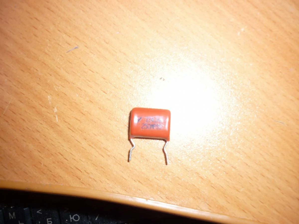

Помогите, пожалуйста, определить емкость конденсатора

334J = 33 0000 пф = 330 000 пф = 330 нф = 0,33 мкф
682H = 68 00 пф = 6 800пф = 6,8 нф.
а по какому принципу вы определяете?
У меня получилось найти только как определять у советских...
Foxtrot, я же расписал всё в своём сообщении. Первые две цифры это как правило ёмкость, последняя цифра - множитель (если по-простому - количество ноликов которые дописываем к двум цифрам ёмкости).
В поиске забей "маркировка конденсаторов" :)
