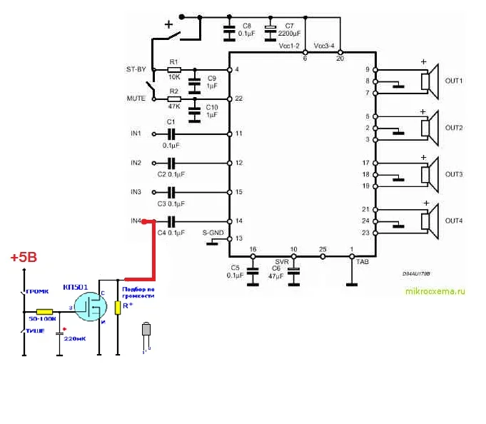

Тогда не в курсе. Вопрос: чем занимается полевик в этой схеме, и как он регулирует уровень сигнала?А вчем проблема-то?
... и выход источника сигнала закорачивается на землю через открытый сток-исток.Полевик открывается
Нет, между выходом источника сигнала и стоком.резистора не хватает между стоком и входом МС
Я поправил уже. Просто ты видимо начал писать раньше, чем я исправил.Нет, между выходом источника сигнала и стоком.
Не ну тут ты загнул )) Реле либо проводит ток либо нет, а транзистор то работает иначе, с плавной регулировкой ))Чтобы проще было понять, представь что полевик это реле, а сток-исток это контакты этого реле, на замыкание.
Ага, только полевик в режиме ключа работает как реле.а транзистор то работает иначе,

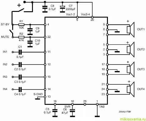

перед усилителем мощности.как подключить регулятори тембра ?
какой ТБ и УМ?. а то я в етом не очень знаюс
какой ТБ и УМ?
Так пассивный, или активный тембрблок.4а ... хочу еще поставить регулятори ВЧ и НЧ
можно но не желательно.поставь обычный пременник на 50 Ком и все.а схема как в 1 посте нормальная? можно ее применять?
