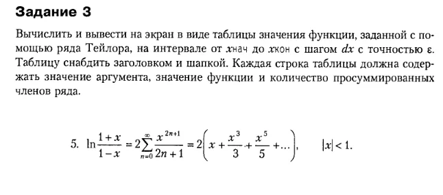

Помогите пожалуйста решить задачу по ряду Тейлора
Akardion
29 Сен 2010
5
Язык программирования - паскаль. Помогите пожалуйста

Почти полностью скопирована у Vladimir_S
Удалось проверить задачу только вчера. Запускаю программу ввожу xbeg и xfin
Потом просят ввести DX
Ввожу такие числовые значения:
xbeg - 0
xfin - 1
dx - 0.1
Сворачивается окно и пишет ошибку #200: Divizion by zero
а бывает если другие значения взять пишит ошибку #205 floating point overflow
что можно предпринять? Программу сегодня надо сдавать в институте

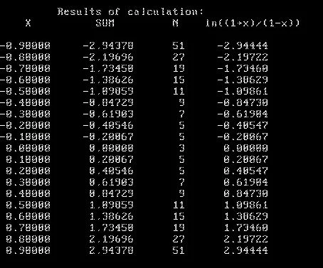

Естественно, ругается! Потому что условие |х|<1 - СТРОГОЕ неравенство, и значение Xfin=1 НЕДОПУСТИМО! Вот результат счета для интервала
-0.9 ≤ x ≤ 0.9
И еще небольшая "косметика": формат вывода изменен с 7:5 на 8:5, иначе отрицательные числа "ломают" колонку.

Например:
Xbeg = -0.9
Xfin = 0.9
dx = 0.1
