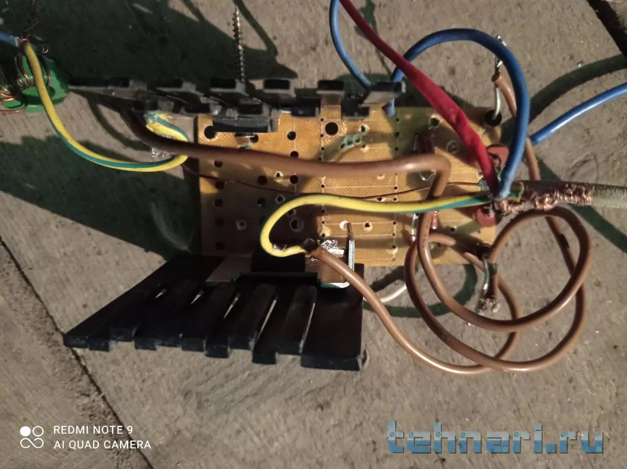

Добрый вечер всем. Столкнулся с такой проблемой. Собрал индукционный нагреватель по схеме. Транзисторы использовал irfp 260 , установил на отдельные радиаторы,*диоды MUR 460 стабилитроны на 15 вольт 1 ватт, дроссель от компьютерного бп-на нем намотано*проводом диаметром 1.2 мм 25 витков, конденсаторы общей ёмкости*набрал 2.3 мкф, индуктор. Подключил к бп (16 вольт),*сначала нагреватель заработал (о чем свидетельствовала лампа 12в с катушкой, когда подносил она загоралась), холостой ток потребления был в районе 2*- 3*ампер, при подносе лампочки с катушкой (3 -4 ампера). И вот решил я нагреть лезвие канцелярского ножа, но не тут то было нож чуть чуть разогрелся и моментально индукционный нагреватель стал потреблять 45 ампер тока. Нагрев прекратился и транзисторы как утюг. Я подумал, ну все, транзисторы отправились в мир иной, но ошибся, прозвонил все в норме. Запустил еще раз и дроссель нагрелся так, что лаковая изоляция на проводах начала дымить. Померил ток, он был в пределах 49 ампер в холостом режиме. После этого транзисторы уже не выдержали, поставил новые транзисторы заказывал(в чип дип) и произошло тоже самое, в чем может быть дело? Детали все прозванивал перед тем как поставить.

Нужно не словами описывать конструкцию, а сделать фото ПП с обеих сторон. Нужно так же фото индуктора.
Наверняка в конструкции что-то накосячили.

Вот, правда сборка оставляет желать лучшего, ну да ладно как заработает сделаю аккуратно

Работает же у человека , посмотрите свою конструкцию,
дросселя вроде как желтые используют , кондеры одинаковые
и т д , короче найдите 10 отличий:( сопли все убрать , мощность источника ограничить,
хотя бы на время испытаний, проверки)
