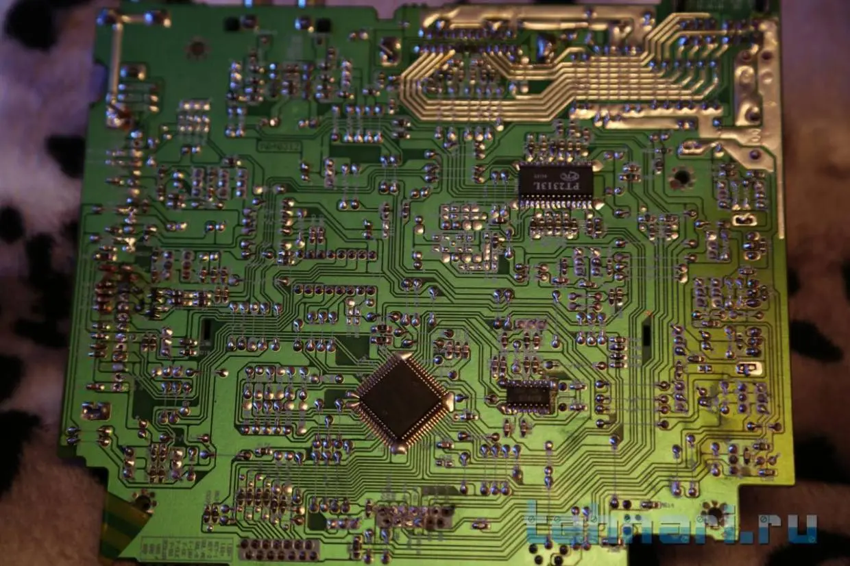

Помогите, пожалуйста, с магнитолой
у меня магнитола velas vc-m854. я нему найти схему на эту магнитолу,чтобы вывести напрямую вход линейный. нет ни приёмника,ни сд привода,так как она мне досталось уже с выпояными этими устройствами. хочу использовать её просто как усилитель,жалко выбросить. я нашёл схему микросхемы pt2313l ,которая находится на плате и запоял на л и п каналы провода от разьёма 3.5 ,но на джеке появилось напряжение. я не знаю через какой резистор и конденсатор запоять джек и какие дорожки нужно обрезать. помогите люди добрые,уже надоел этот вопрос,который мучает меня уже месяц(
вот фотографии платы
[/ATTACH]
может кому помогут эти фотки
    116.9 KB · Просмотры: 789
Конденсатор отсечет постоянное напряжение, но пропустит переменное (звуковой сигнал). Этот конденсатор можете сами поставить, а можете посмотреть на схеме, где он там есть (а он там точно должен быть).
Загляните сюда. Линейный вход в магнитоле напрямую.
а какой ёмкости должен быть конденсатор и резистор?
громкость будешь регулировать кнопками панельки управления? или у тебя просто одна плата от магнитолы?
Перейдите по ссылке от меня- там на блок схеме видно место подключения. а цепи с конденсатором уже есть и подключенные. Все, что до конденсатора- отцепляем, все что после него до микросхемы- оставляем как есть.
а что будет,если конденсатор выпаять и запаять на ножку микросхемы и на конденсатор подать сигнал без резистора?
