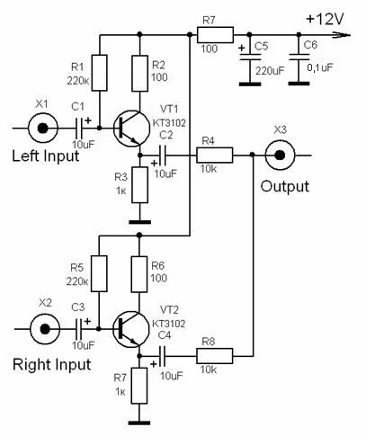

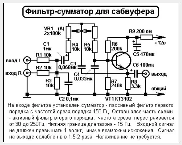

Здравствуйте Ув. Форумчане! Есть ли у кого ПП для этих устройств?
Заранее благодарю!
Если ни у кого нет печаток, может кто нарисовать? Буду безмерно благодарен!

СветLANa Оно-то может быть и не сложно да и нарисовать я смогу но дело все заключается в правильной разводке платы!

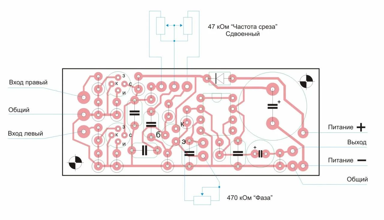

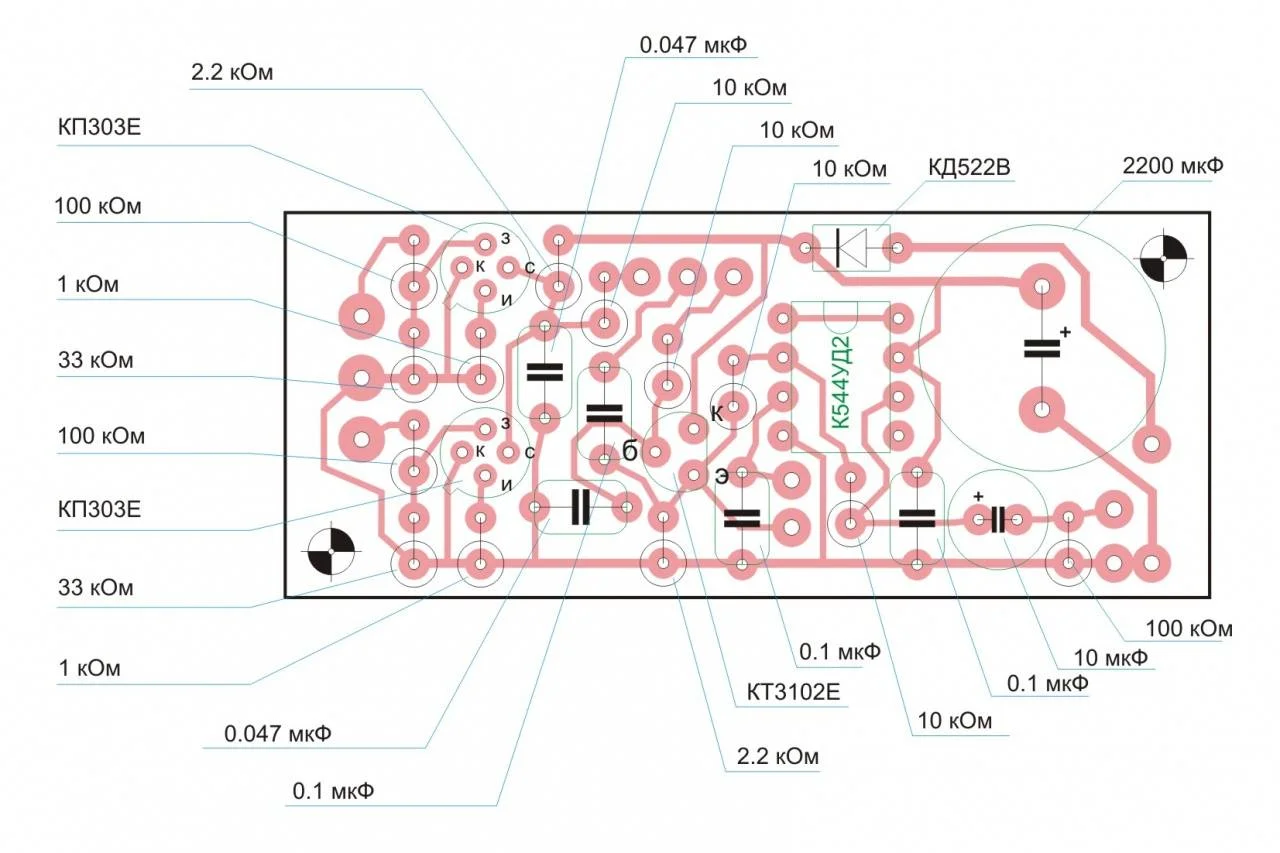

могу предложить такую печатку и схему [/ATTACH][/ATTACH]

ИМХО сумматор на ОУ будет проще и лучше)

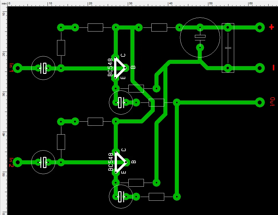

Вот, для этой схемы развел!
Вот если бы последовали моему совету выше, то не было таких ошибок...
Например, где на схеме точка соединения резисторов (слева-сверху)? Она никуда не подключена...
И ещё, нужно на плате обязательно указывать позиционное обозначение радиоэлементов.
Я бы сделал землю вокруг платы в форме буквы П, повернутой вправо.
Тогда плата немного меньше бы стала и детали на землю проще свести
Кстати схему можно немного компактнее сделать и про вертикали, и по горизонтали.
Низ и левую сторону просто сузить
Общий провод сделайте заливкой .Что бы меньше травить и импеданс шин уменьшить.
Во-первых, я просила позиционное обозначение ставить, а не номиналы (R1...C2...VT1... и т.п.)
Во-вторых, посмотри на схеме и на плате и сравни куда идёт соединение резисторов R1 и R2 (R5, R6)?
