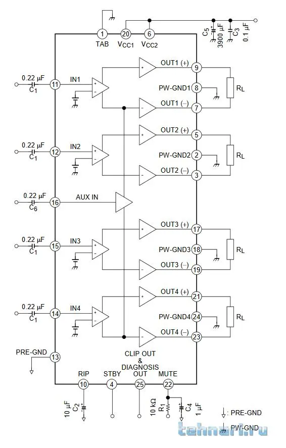

Помогите пожалуйста с подключением усилителя звука на 4 выхода
А ещо pw-gnd типа на все 4 нужно - бросать??

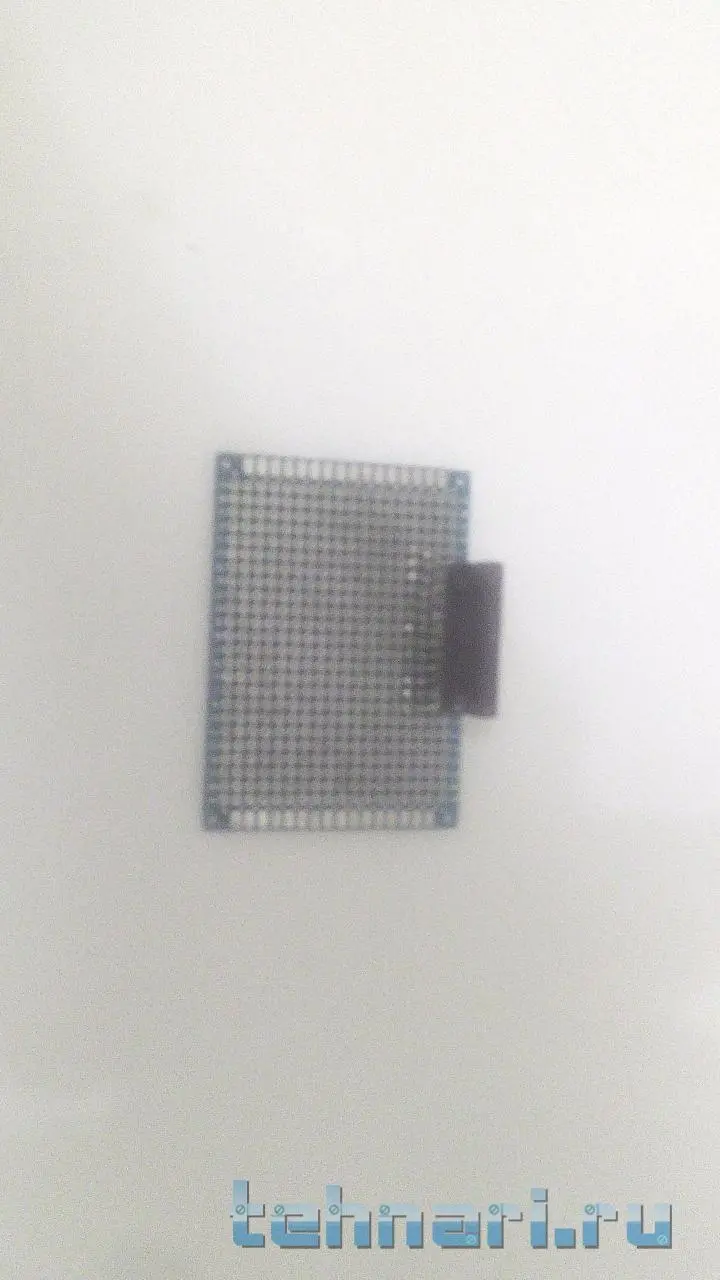

Прост еслибы я увидел на плате как оно подключено то ябы понял как его подключить а по таким схемам где оно со всех сторон в нику уходит то тут я незнаю мне прост схемы ни когда не мох понять хоть и подробно обьясняли
11, 12, 15, 14 - входы
9 и 7, 5 и 3, 17 и 19, 21 и 23 - выходы соответственно
8, 2, 18, 24, 1, 13 - земля
20 и 6 - vcc

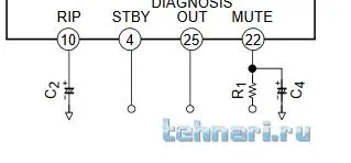

4 - stby (3.3 v - включено)
На рип и мьют забей пока что
Дерзай.
Вообще здесь 2 земли, но и с одной тоже должно работать
И я конечно все понимаю но когда кондер я припояю куда мне те 3 зубци припаевать ато ани повернуты на выходы к динамикам и посте они все туда отвернуты
Ну тут в другой теме я все 7 страниц прочитал то там говорится ((( Если подавать управление +12-15В (как в доке) - микросхема в состоянии Стэндбай (спит), на выходах - 0.
Относительно сигнальной земли "PRE-GND" и общей(силовой) земли "PW-GND". Если не соединять их совсем, то сигнал со входа не проходит))))
20-6 12v. 4-22v ток куда 7 Ом воткнуть так и не понял
эти "3 зубци" это и есть pw-gnd
Куда примкнуть мут и скок мне нужно соединить - на плате 4 насщитал это по сути на 8. 2. 18. И 24 ток какой и ку я так и не понял
Так этих 3 зубов 10 шт на той схеме мне кажется это как-то многовато я из колонок переделывал усилитель без схемы получилось и там по сути ток 2 3 зуба + и - а тут как-то многовато
Ну ток я так понял что там где gnd это - а там где vcc это +
