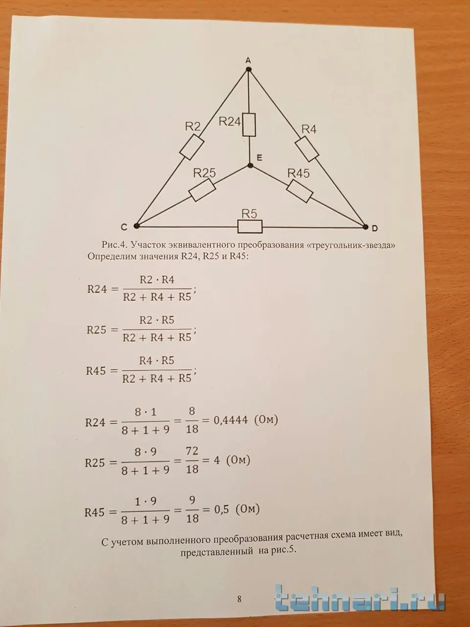

Помогите пожалуйста с заданием
Здесь надо создать эквивалентную схему, но я не знаю как, помогите плиз.
"Здесь" ничего не надо: то, что Вы привели на рисунках — это полностью решённая и расписанная задача преобразования треугольник-звезда. На рис.4 показаны одновременно обе фигуры: и исходный треугольник R2-R4-R5, и эквивалентная звезда R24-R25-R45, и даны формулы приведения одного к другому.
Сударь, Вы бы разобрались, где кончается учебник и начинается задание. Для начала.
