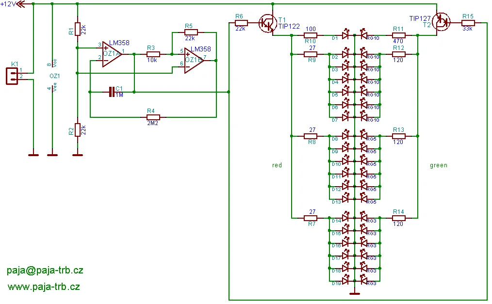

Две схемы разной степени сложности.
    46.1 KB · Просмотры: 221
