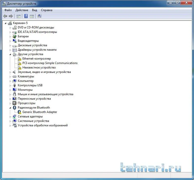

Сейчас проблема немного другая, че то на этот ноут я не могу найти драйвера на официальном сайте. sony vaio pcg-71812v
У меня проблема. Я скачал много драйверов по Вашей ссылке, установил их. В итоге инета кабельного нету, а вайфай есть. Также оценка графики для игр низкая. Дрова для инета качал эти: https://www.sony.ru/electronics/support/vpc-series-vpceh2-series/vpceh2j1r/downloads/Z0004662
Как мне быть? где найти нужные дрова или подскажите где именно нужный на этом сайте?

Как протестировать комплектующие ноутбука, что бы выявить его неполадки? Мне кажется сетевая карта не работает, а также проблемы с видеокартой.
конечно не работает, дрйверов то не установлено. Вам дали ссылку на все драйвера для вашего ноутбука - сидите, выбирайте да устанавливайте, да там прямо скажем не очень удобно, но все же все драйвера доступны для скачивания.
А сколько очков вы хотели для 410м джифорса? 100? Вполне нормальные баллы.
