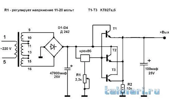

Приветствую всех
собрал набор компонентов для схемы (во вложении) зарядного для аккума и одновременно БП для дом.нужд. транс 220/36, все остальное как нарисовано.
необходимые диапазоны: от 0 до 14В, от 0 до 9 А
сейчас дошли руки заняться, но знаний не достаточно, поэтому вопросы:
1. за счет чего осуществляется регулировка тока?
2. за счет чего осуществляется регулировка напряжения?
3. каковы возможные максимальные значения тока и напряжения?
всем добра..
    12.3 KB · Просмотры: 119
Если хотите нормальную регулировку выходного напряжения, используйте регулируемый стабилизатор, например КР142ЕН12 (LM317).
Регулировки ограничения тока в этих стабилизаторах нет...
спасибо за отклик.
т.е мне нужно заменить крен8б на КР142ЕН12 ?
Да.
В поиске наберите "мощный регулируемый блок питания на lm317t" и выбирайте, что понравится...
1. Про ток я уже написала - регулировки ограничения тока у этих стабилизаторов нет
2-3. Регулировка напряжения осуществляется резистором R1 от напряжения стабилизации применённого стабилизатора до входного напряжения максимум.

посоветуешь еще схему ручной регулировки тока? чтобы можно было состыковать с этой
уж извини за назойливость:tehnari_ru_942:
Есть два вида "регулировки" тока.
Первый - это когда если на выходе стабилизатора ток превысит заранее установленное значение - стабилизатор полностью отключает выход.
Второй - когда на выходе стабилизатора ток всегда есть, но он не превышает заранее установленное значение. При этом, при увеличении нагрузки напряжение на ней будет уменьшаться (в строгом соответствии с законом Ома :) ), и при коротком замыкании выхода стабилизатора ток на выходе будет равный установленному, а напряжение, естественно, будет равно нулю.
Первый вариант сделать просто, второй - несколько сложнее...

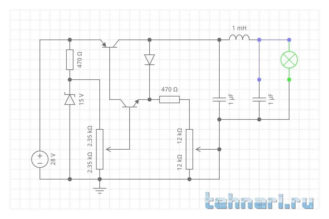

первый вариант...
ток отключения 9 А..
теперь буду выпрашивать схему tehno040
А чего её выпрашивать-то?
Вот схема:
?????°?±???»???·?°?????? ???????°?????? ?? ???????°???????µ?????µ?? ???? ????????..png.webp
А вот симуляция её работы (смотреть в браузере Chrome).
