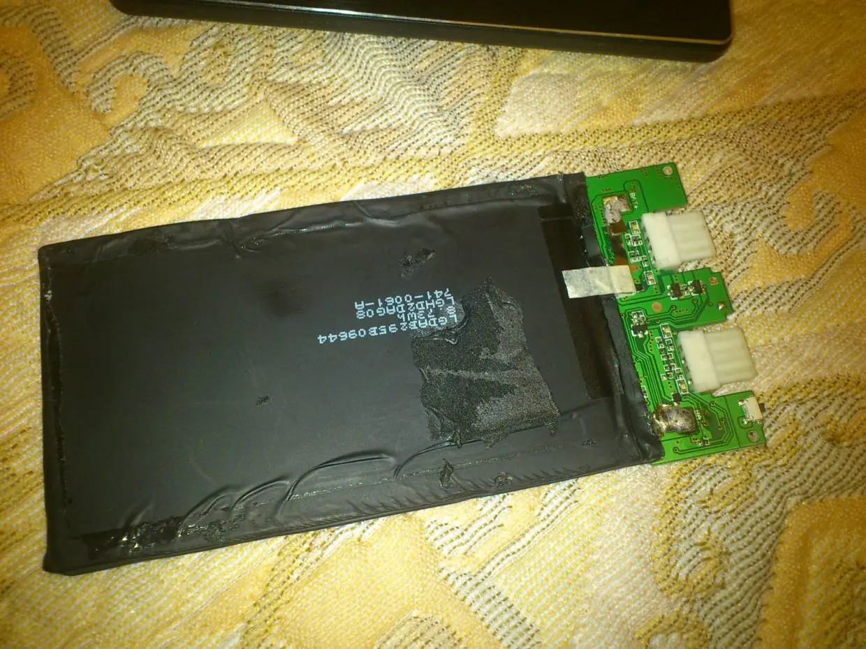

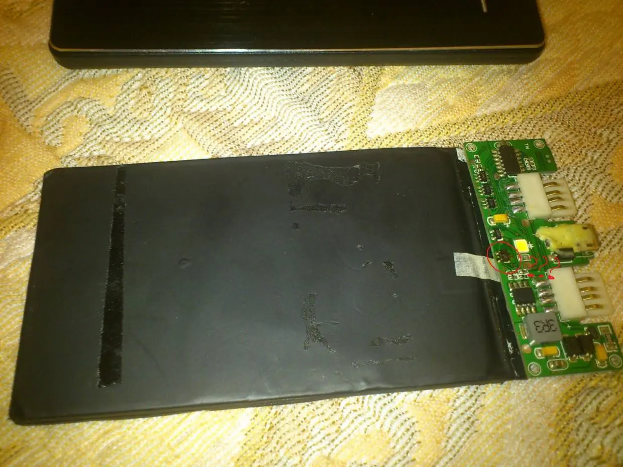

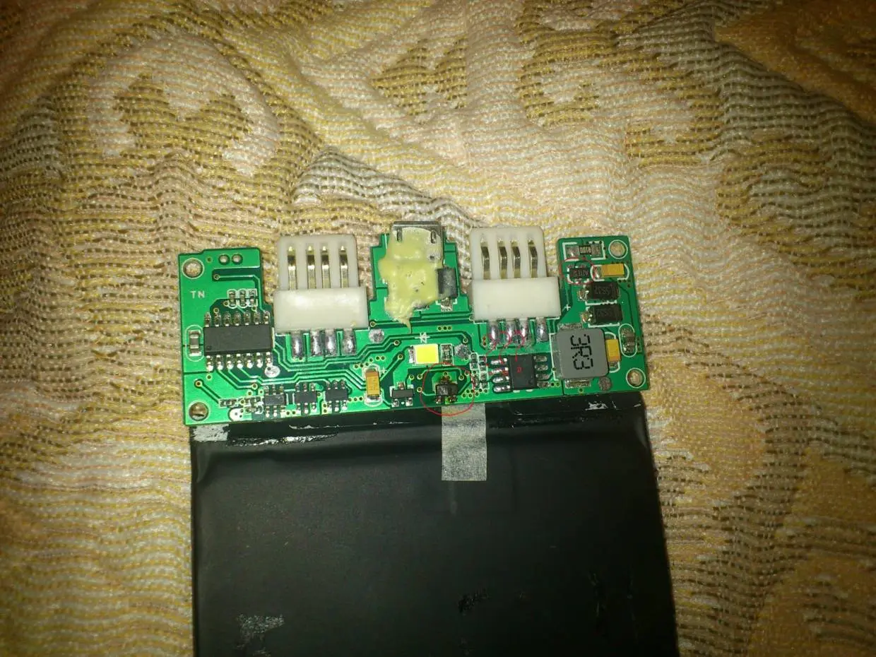

Здрасьте)
Друзья, не могу найти аналогичную деталь в интернете помогите распознать для чего она нужна и чем можно ее заменить!
На фотографии обведена красным кружком и рядом вопросы стоят. Сгорела после попытки на выходе мини юсб проверить напряжение мультиметром.

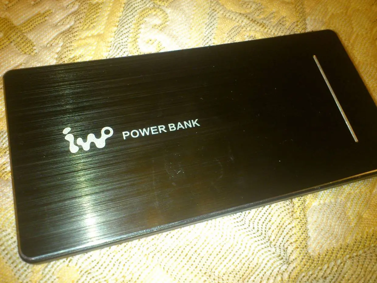

Это устройство называется Power Bank, предназначено для зарядки от него устройств через юсб.
Выходное напряжение через два гнезда: 5V, 1A и 5V 2.1A.
На этой детали написано A2TE A8 (причем последние два символа написаны перпендикулярно. Такая же деталь на плате находится вправом верхнем углу (обведена кружком). У нее три контакта. Z так понял что корпус SOT 23 больше я ни чего не понял. Помогитее!!!

Транзистор. С гораздо меньшей вероятностью может быть интегральный стабилизатор. Определиться точно можно, проанализировав что к нему подходит по левой нижней ноге.
В нете есть справочники по СМД элементам.

Эти справочники насчитывают сотни сотни штук...
я не могу разобраться как определить что подходит к левой ноге, нет времени, к сожалению, поэтому обратился к вам за помощью!
Из другого источника мне говорят что это скорее всего AO3402 полевой транзистор Nканал 30вольт 4 ампера (типа такого, только это на 20 вольт "IRLML2244TRPBF, Транзистор HEXFET P-канал -20В -4.3А [Micro3 / SOT-23]")
Подобный каким можно заменить, вот этот IRLML6344TRPBF, Nкан 30В 5А SOT23
Как вы думаете, то ли это!? И взаимозаменяемые ли это детали (боюсь чтоб не погорело) ?!tehno035
Но мы то со своей стороны монитора этого точно сделать не сможем.
В подобных случаях по возможности рисуется схема и на основании известных элементов делаются выводы о неизвестных.
Есть еще вариант - амперметром закоротить исток со стоком и померить максимальный ток. Но это можно делать не везде. Например, мосфет ШИМ-а питания так подбирать нельзя.
p.s. видел такие транзисторы на десктопных материнках. Похоже, их ставят везде где только можно.
Согласен, хотелось бы конкретно найти аналогичную деталь с такими же инициалами, но где это в интернете сделать можно не знаете? Пересмотрел море транзисторов, с таким названием (пытался по разному писать) ни чего нет в инете!
А как вы считаете предложенные на 30А транзистор из этой банды, можно его попробовать поставить без особого риска?!
Я совершенно о другом. смотрим на печатку устройства, рисуем схему, по определённым элементам стараемся определить функцию взорванного элемента.

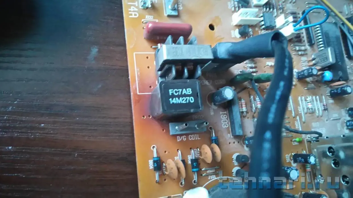

доброе время суток. подскажите пожалуйста что это за деталь такая fc7ab 14m270 . и за одно как искать такие детали в интернете
    54.7 KB · Просмотры: 349
Позистор, на петлю размагничивания.
Почему ты решил его искать, думаешь неисправен? Если потемнела плата, ещё не значит, что позистор неисправен.
да он пробит, в нем дырка снизу. а искать в интернете не только его. я еще не могу найти 9553 4727y8 она в лед лампе находиться. просто интересно что она из себя представляет.
Если бы позистор был пробит, он бы постоянно подавал сетевое напряжение на петлю размагничивания и сжёг предохранитель. Плата прогорела от плохой пайки.

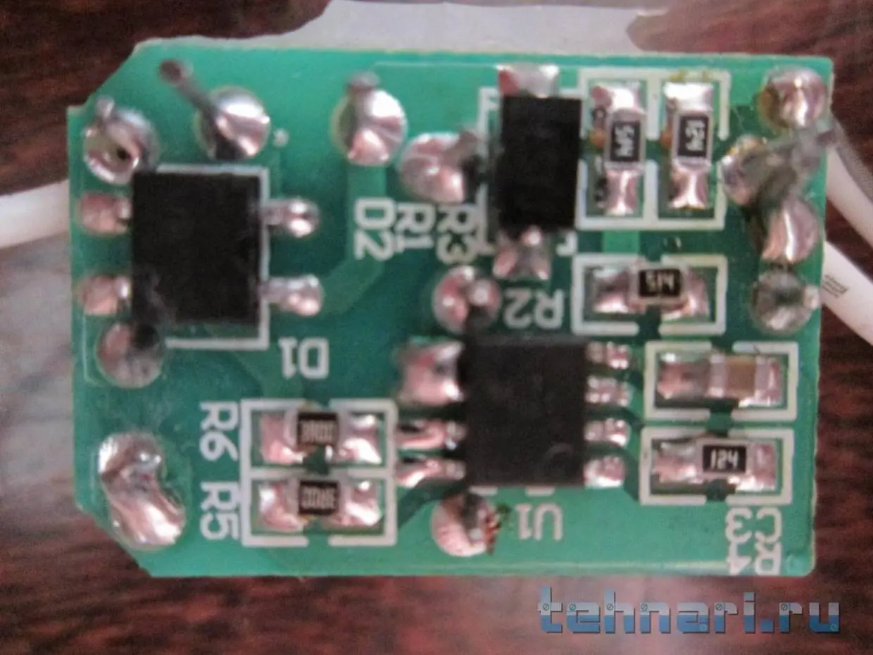

С фото было бы понятней
вот такое фото. только нечего не видно ( под лупой и то с трудом )
меня теперь больше телевизор заинтересовал. телевизор не включается, предохранитель цел, диодный мост и конденцатор тоже целы. подключал лампу на 100 ват место предохранителя. так она не горела и не вспыхивала. спасибо вам за помощь и за то что не послали лесом ))
    59.8 KB · Просмотры: 116
Это драйвер светодиодов, для начала надо бы проверить сами светодиоды.
