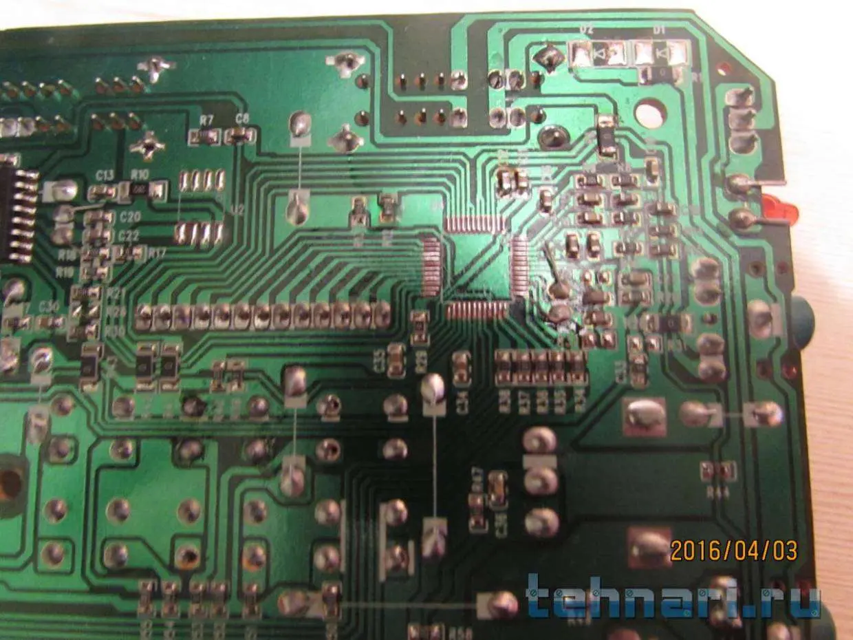

Помогите распознать микросхему

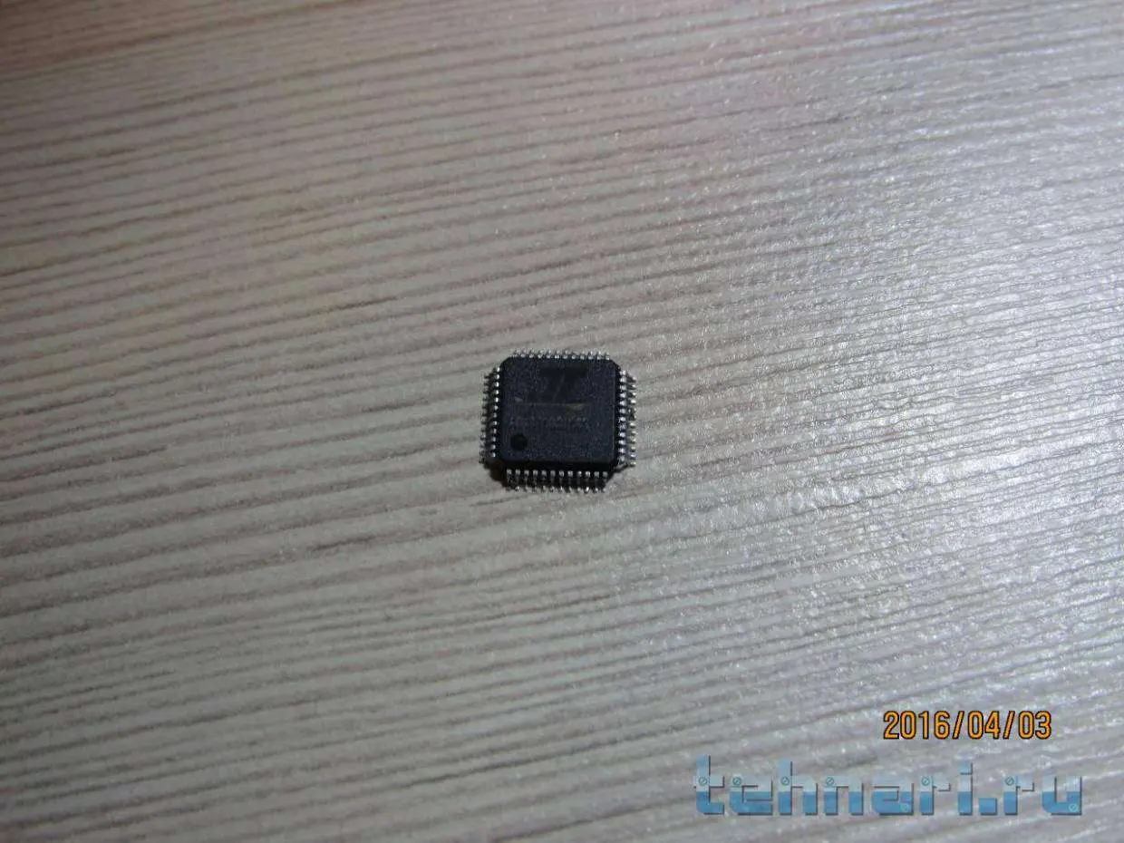

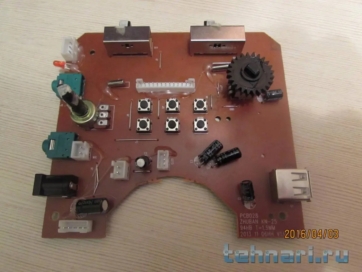

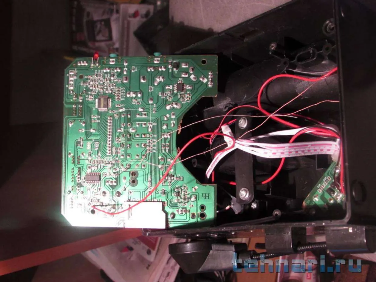

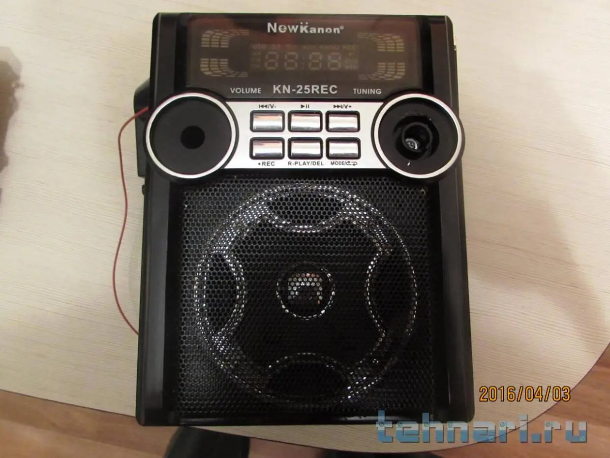

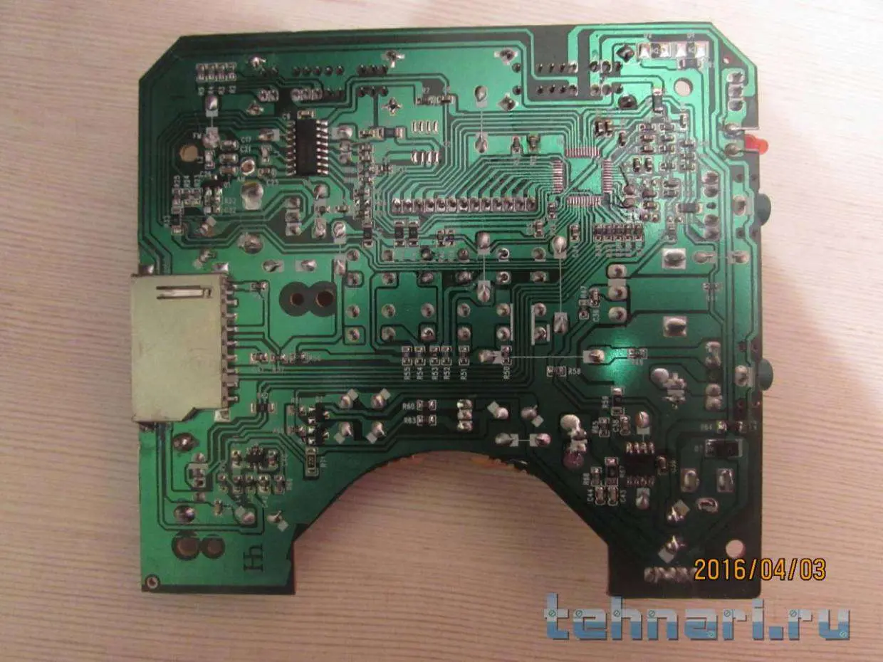

Есть китайский бумбокс. Оговорюсь сразу, схему так и не нашёл, изрыл инет, но никакой информации нет. Работал исправно года 3, недавно при включении пошел громкий фон из динамика. При увеличении громкости фон уменьшался, при уменьшении громкости фон усиливался. Разобрал, померил напряжение на питании, при вкл питание подает с 5 В до 2,7. Начал искать источник просадки, опаивая элементы по питанию небольших блоков, тобиш методом тыка. В общем нашёл. Микруха такова- сверху JL, ниже АС1346051835-С. В инете ничего не выдает. Вот и пришел в тупик, что посоветуете, не ужели в мусорку? Анолог думаю есть но вот что за микра? :fase:
