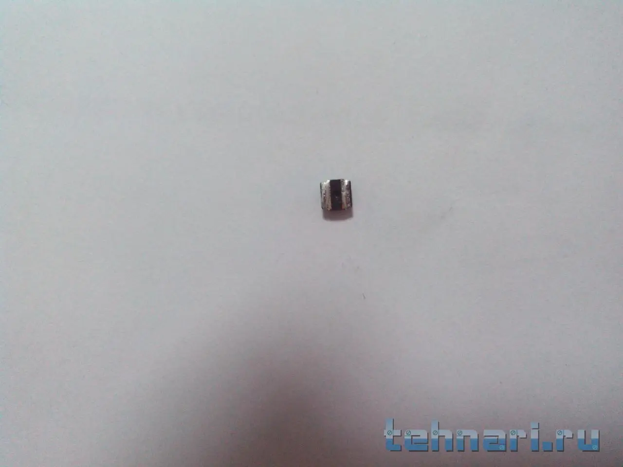

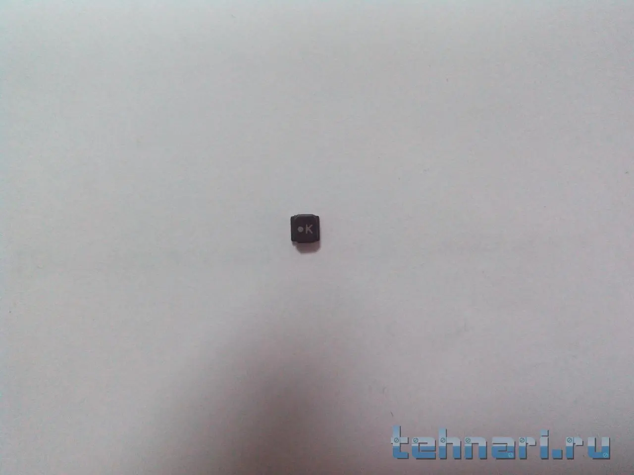

Нужна помощь специалистов распознать, что за радиодеталь. Стояла в планшете.
    18.8 KB · Просмотры: 301
    19.7 KB · Просмотры: 315
А сбоку обмотку видать, тогда дроссель.
Скорее всего, это дроссель. Проверьте мультиметром сопротивление, если низкое, тогда точно дроссель.
Обмотка видна с двух сторон. Я думал, что катушка. Сопротивление 2-3 ома. Дело в том, что из-за него в планшете было короткое. Выпаял вроде как исчезло короткое. В чём может быть связь, если это дроссель. При включении питания сильно грелся.
После выпайки этой катушки аппарат включается?
планшет изначально не включался. зарядное уходило в защиту. откинул батарею, кинул щупы на контакты батареи показало кз. подключил лабораторик к выводам на батарею чтобы проверить где кз, так вот этот дросель был кипяток. отпаял его и кз на контактах батареи исчезло. возможно где-то кз в другом(даже скорее всего). но почему то грешу на него. с ним показывало кз на ближ
айших керамических кондёрах. после выпайки этого дроселя пропало кз и на керамике. включать как-то не рискую).
Вот именно.
Не он это.
Вообще-тот всё выше сказанное напоминает гадание на кофейной гуще, потому как не озвучено ни название аппарата, не выложена схема, нет фото платы, где установлен этот дроссель.
Дело е в нем, а в мосфете, который стоит в этом же ШИМ-регуляторе. Ищите маленький такой кирпичик в восемью ножками, который звонится накоротко и одним концом сидит на шине питания. Как найдете, запаяйте дроссель на место.
Спасибо огромное, завтра попробую.
Посмотрел мосфет на который Вы, скорее всего, указывали...на нём маркировка GCEGA, не могу понять что за он. Убрал его, вернул дроссель на место короткого нету на плате. Дело в том, что за он такой? Планшет Digma 10", схему не нашёл, чтобы посмотреть маркировку. Может кто сталкивался с таким мосфетом?
Похоже на то, что полевик убит (в большинстве случаев, при этом, будет КОЗА по его каналу сток-исток), очень вероятно, что этот ключ стоит последовательно с тем самым дросселем в цепи АКБ.
Мосфет звякнуть можно (выпаянный). Если предположить (с очень высокой долей вероятности), что это n-канальник с индуцированным каналом, то следующим образом: мультиметром (в режиме прозвонки диода): com-щуп (ноль мультика) - на исток, а другим щупом - касаемся затвора (сообщаем затвору "+" заряд), переносим "+"-щуп, сразу же, на сток. При этом канал (сток-исток) должен проводить (пока на затворе сохраняется достаточный заряд). Далее замыкаем (чем-либо) затвор с истоком и звоним канал сток-исток. Проводимости быть не должно. Если проводит - убит. Корпуса транзистиров унифицированы, - распиновку найти не проблема. Родной транзистор можно заменить очень большим рядом n-канальников.
