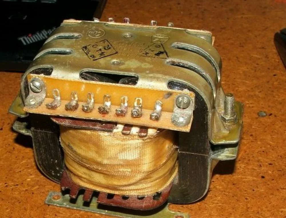

Помогите распознать трансформатор который на фото, на нем написано ОСД-0,3У4.2
кто сможет кинте мне на него документацию.
А можно фото сверху, где надпись.
сейчас сфотать не магу теметь уже фото плохое получится написано там только это
ОСД-0,3У4.2
КЛ.зашит(ржавчина не чего не видно)
ТУ 16-579.020-77 80
Не ОСМ, а ОСД? Это 300 ваттный трансформатор. Пока только это могу сказать..
Ну есть такие.... Обмотки звонил?
нет не позванивал шя позвоню

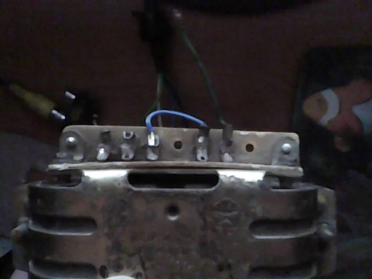

первичка вся прозванивается, куда подключать сеть подскажите ктонибудь
А как ты определил, что это первичка?
контакты вторички с другой строны, а первичка на фото только не понял куда подключать, что замыкать надо?
там наверно есть первичка на 220 вольт и на 380вольт
Соедини первичку на самое большое сопротивление и подключи к 15-20 вольтам переменки.
измерь на какой обмотке самое большое сопротивление, там и будет первичка. возможно она состоит из нескольких частей(например можно включать в сеть 127В и 220В).
