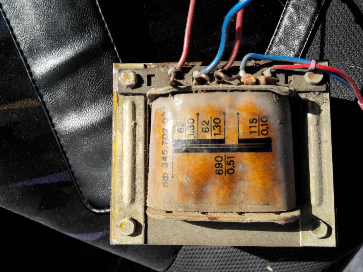

Здравствуй уважаемые форумчане! Помогите распознать трансформатор, обмотки, напряжение, мощность
    187.7 KB · Просмотры: 270
схема нарисована на нем, я полагаю что это обмотки, хотя может и ошибаюсь я
Это было бы легко, если бы мы имели геометр. размеры трансформатора. Их нет.
Это верно. И если предположить (не более!) что первичная обмотка на 220 вольт, то на вторичке мы можем иметь два раза по 17-19 вольт (с приличным током, провод 1,3 мм) и 33-35 вольт. Примерно. Размеры будут?
Я предполагаю где-то 100-120 Вт мощность ... :)

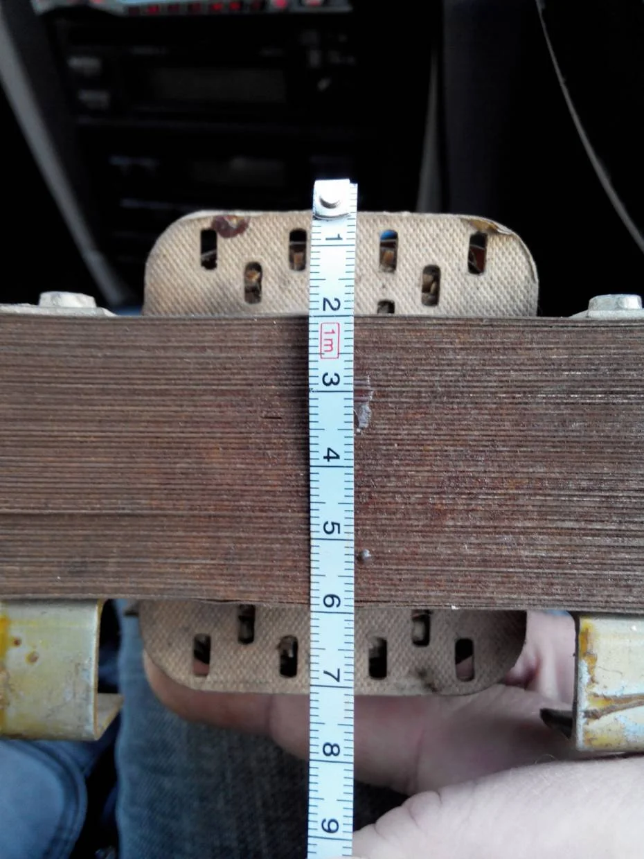

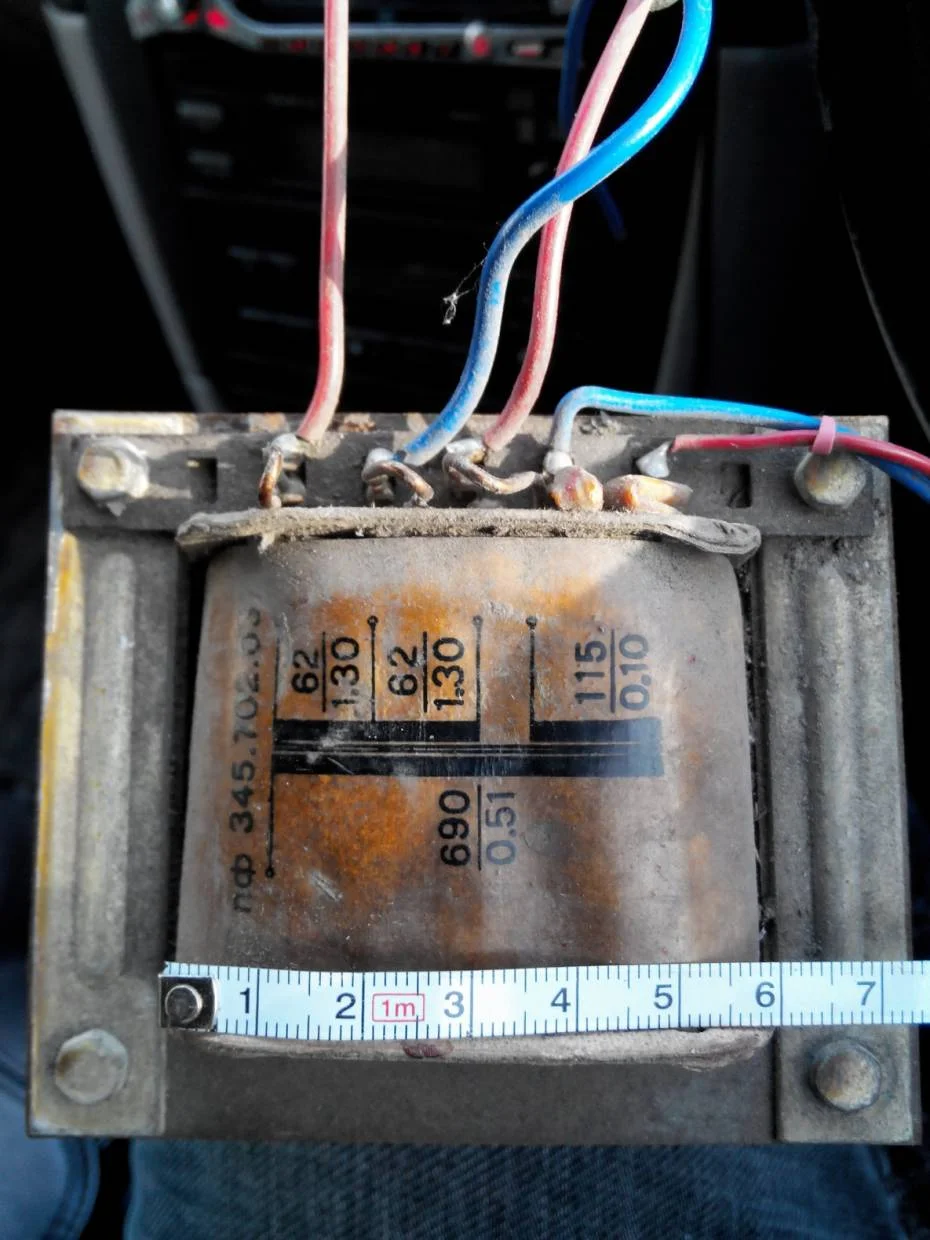

все будет, вечером выложу размеры
нашёл рулетку, так пойдёт?
    103.1 KB · Просмотры: 133
    106.5 KB · Просмотры: 127
а, ясно теперь что мерить
3 размер (глубина или толщина, как правильно?) 44мм

Еще нужен размер окна в железе, это там где намотаны обмотки. Или размер средней перемычки в железе.. Замерять неудобно, но надо постараться..:)
Уп-с! Немного припоздал..
ёмаё tehno035 с Вашего разрешения отложим до завтра
    87.4 KB · Просмотры: 569
так примерно
    98.3 KB · Просмотры: 104

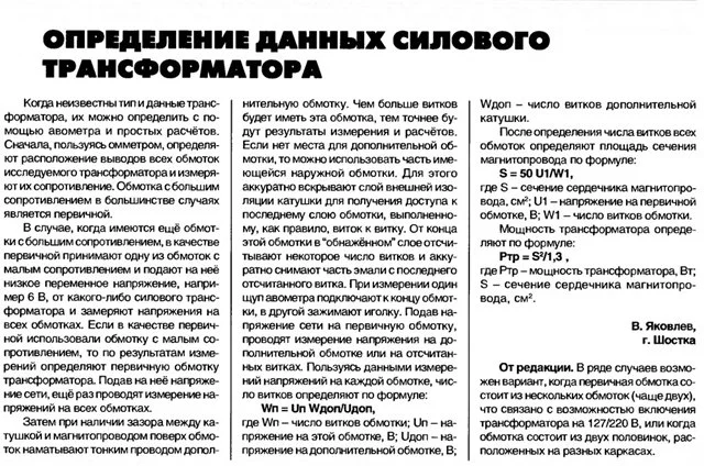

всем не равнодушным огромное спасибо!!! А как быть с катушками, куда подавать 220в , где какие напряжения снимать? Или только "прозвонкой" можно определить?
На самую высокоомную через лампочку 40-60 Вт. При исправном трансформаторе лампочка гореть не должна (или очень слабо). Если исправен - включайте без лампочки, напряжения вторичных обмоток определите измерением. Удачи.
