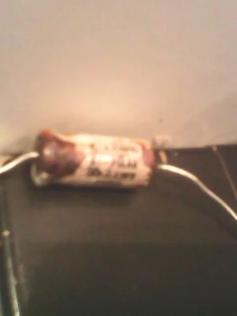

Помогите распознать

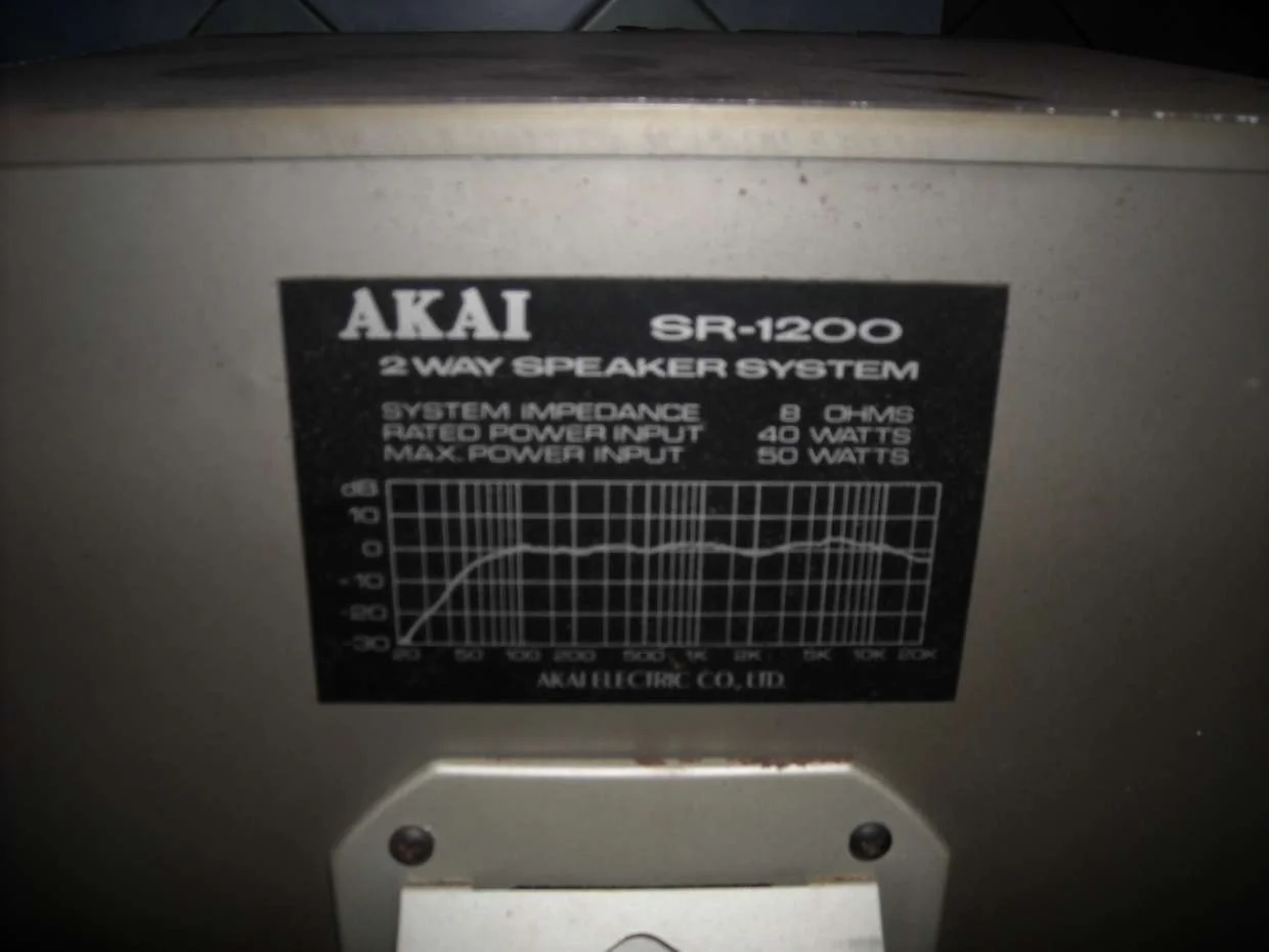

В АС-(AKAI) на фильтре припаян конденсатор, если не ошибаюсь, маркировка была залита, зачистил, фирму увы повредил, видно только три буквы **con. Маркировка B1-POLAR 50v 3.5 MFD japan, в интернете не нашел, чем можно заменить или где найти такой же наминал?
    36 KB · Просмотры: 59
    10.3 KB · Просмотры: 79
Не "B1-POLAR", а "BI-POLAR", и означает это всё НЕПОЛЯРНЫЙ конденсатор емкостью 3.5 мкФ на напряжение 50 В. Такой и ищите. Фирма и страна-производитель, я думаю, не важны.
Спасибо, нашел такой же в другой системе!
