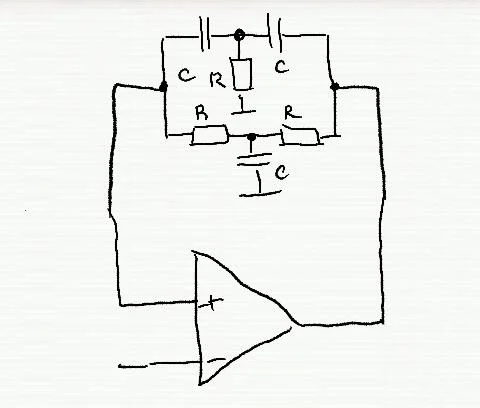

Помогите рассчитать схему автогенератора
помогите найти схему и рассчитать или симулировать в протеусе. Заранее спасибо
Рассчитать схему автогенератора RC- типа с двойным Т-образным мостом со следующими исходными данными:
Частота генерации f, кГц - 3,0
Амплитуда выходного напряжения Uвых, В - 3,0
Сопротивление нагрузки Rн, Ом - 3000
Симулировать работу схемы генератора с помощью программы Proteus и скорректировать расчёты.

в интернете мало информации по этой схеме.. вот и решил у знатоков спросить где бы её найти хотя бы схему.. уже про симулирую её в протеусе. но главное рассчитать всё
Сам по себе, двойной Т-мост выглядит также, как и пишется:
Подключение его к ОУ еще надо уточнить.
Расчет у него тоже не сильно сложный.
Двойной т-мост режекторный, поэтому нужны будут две цепи обратной связи, одна частотнонезависимая, заставляющая генератор генерировать во всей доступной полосе частот, другая частотнозависимая (сам т-мост), который будет подавлять генерация на всех частотах кроме частоты режекции.
В цепь ПОС резистивный делитель, в цепь ООС двойной т-мост. Но, в Протеусе оное вряд ли получится просимулировать. У меня в нем генератор с мостом Вина не заводится.
Николай С. спасибо. А можно схему построить не на ОУ, а на транзисторах Просто про ОУ мало знаю.
