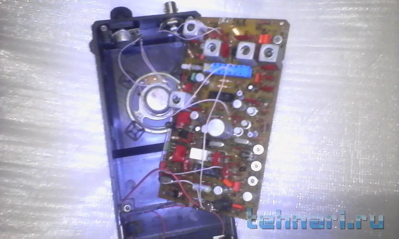

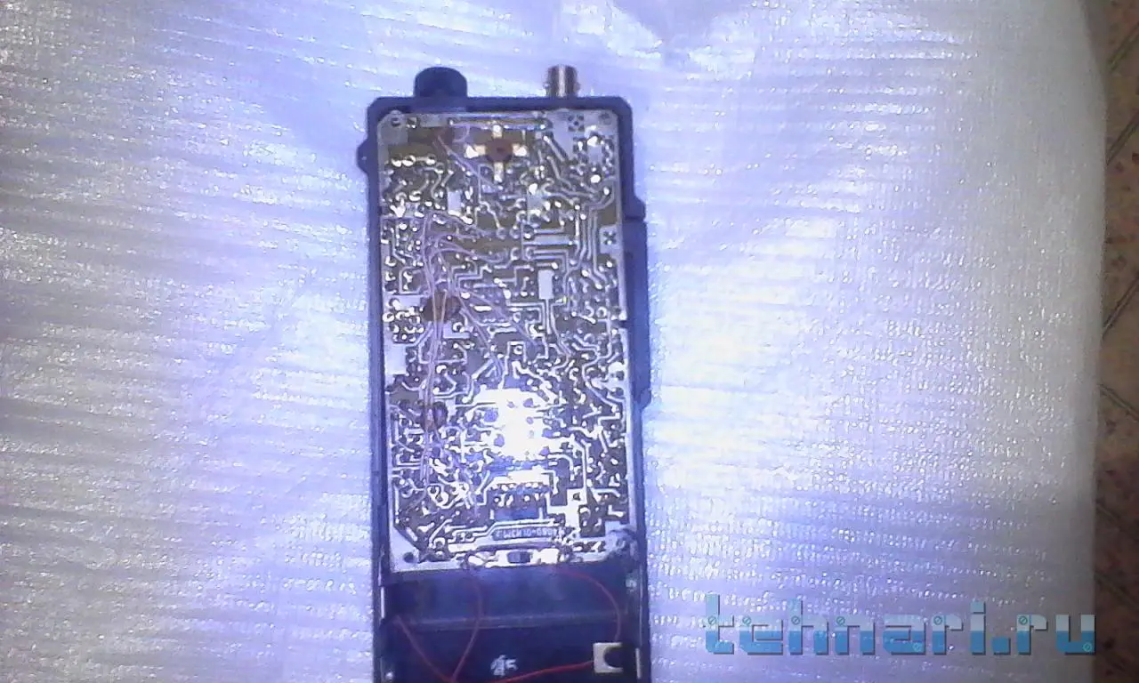

Помогите найти фото внутренности от,портативной радиостанций УРАЛ-Р 93 года,видима какой то провод оторвался,или же провода питания запаяны не правильно

Схема этой радиостанции есть в инете в свободном доступе. Скачивайте и смотрите по схеме что там где у вас оторвалось(отпаялось).

схемы да есть.Вот только я в них не шарю

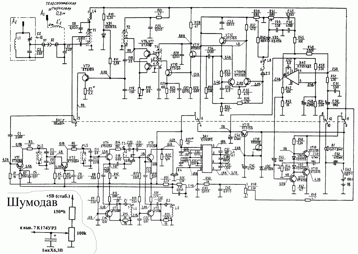

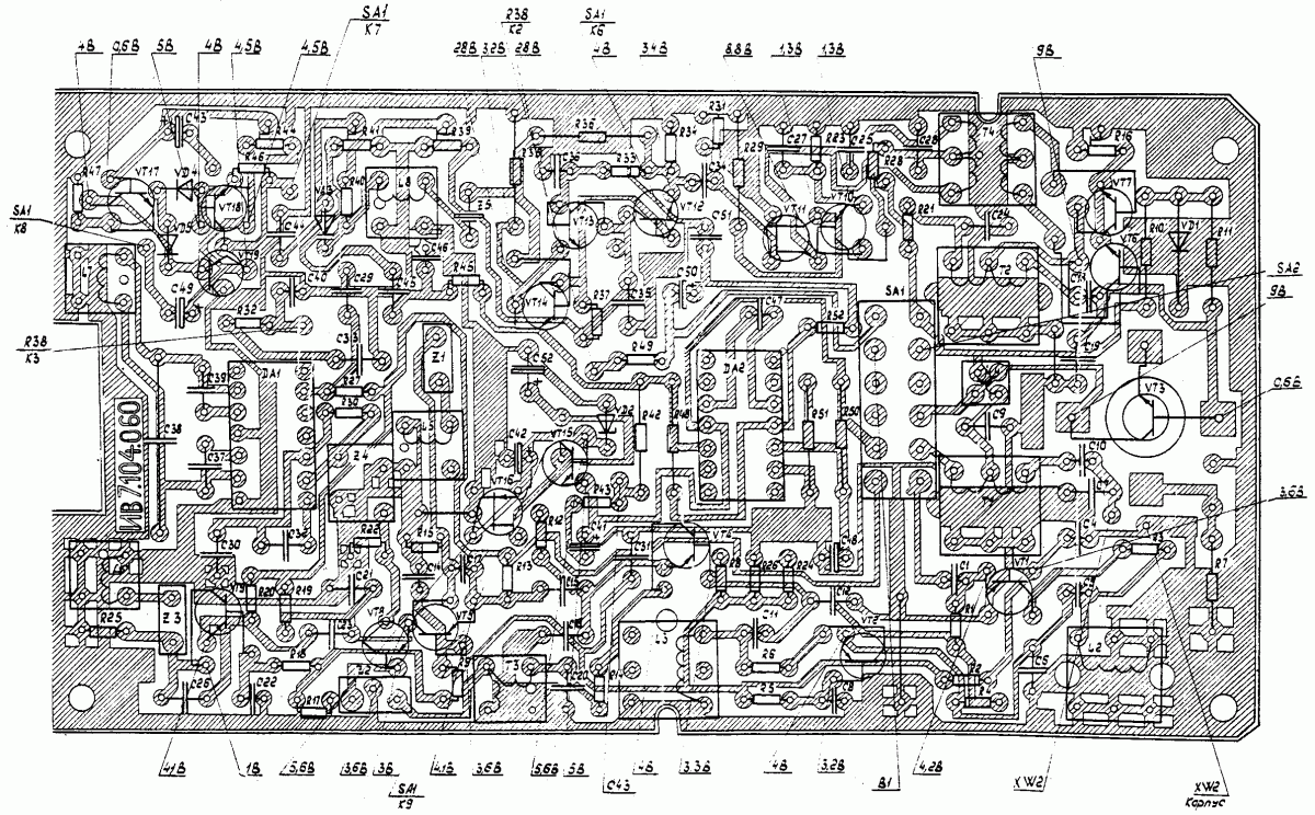

в телефонах нет проводов,все внятно,понятно,а с этой паутиной,без литра не поймешь,как я по этой схеме буду смотреть какого провода не хватает
Да кто вам сказал, что проблема в отсутствии провода? Клиент? Нашли кому верить.
На рисунке справа подписаны контрольные напряжения. Возьмите уже тестер и посмотрите где есть несоответствия. Начинать надо с эмиттера VT15.

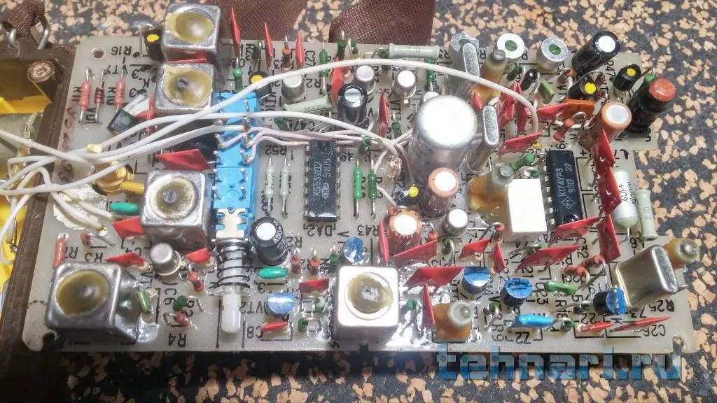

там нет не чего окисленного,если в нем проводов не хватает,вот скрин,похожей модели,может быть и оригинал

вот скрин.....

Точно такие рации продаются на Авито за 500 руб пара. Если клиенту они дороги как память, перепродайте ему их, а неисправную выкиньте.
