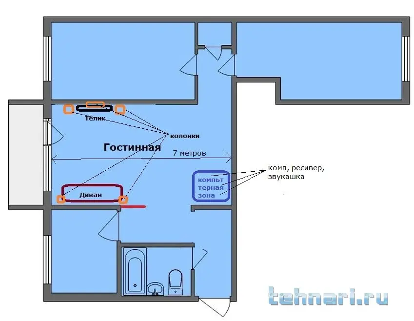

Здравствуйте! Пожалуйста подскажите и направьте в нужный раздел.
Исходные данные: имеется система Monitor Audio Monitor MR6 2 напольные, 2 тыловые, 1 центральная колонки, все это подключено через ресивер и звуковую карту к компьютеру. Возникла острая необходимость отнести колонки от компа примерно на 7 метров. Хотели отнести колонки вместе с ресивером через длинный провод юсб. система не видит, провод не работает. Возникла идея подключить колонки просто на длинных проводах. Вопрос, будет ли потеря качества звука при такой длине проводов (примерно 7 метров). возможно ли как-то этого избежать?
P.S. я девочка, поэтому возможно задаю глупые вопросы. Извините, но реально нужен совет
вот примерная схема расстановки
    18.5 KB · Просмотры: 225
Задающим расстоянием будет являться расстояние от экрана телевизора до ваших ушей на диване. К примеру 3 метра, вот и расстояние между фронтальными колонками будет 3метра, ну можно раздвинуть чутка. Тыловые колонки ставьте по бокам дивана , оси направьте вдоль стены, отражённый сигнал создаст вам эффект окружающего звука.
Примерно так, всё остальное- компромисы.

в том то и дело, что я могу их в полу кинуть, как раз полы менять собираемся. переживаю, насколько скажется на качестве звука такая длина проводов. не говоря уже о цене самих проводов..

Тогда, да- дорогих не надо, брать потолще(сопротивление меньше).

Я же правильно понимаю, что длина проводов до 2-х фронтальных колонок должна между собой быть одинакова? Так же и до тыловых.

Да можно брать, можно 2х4.0 взять,чтобы уже совсем быть спокойной...
