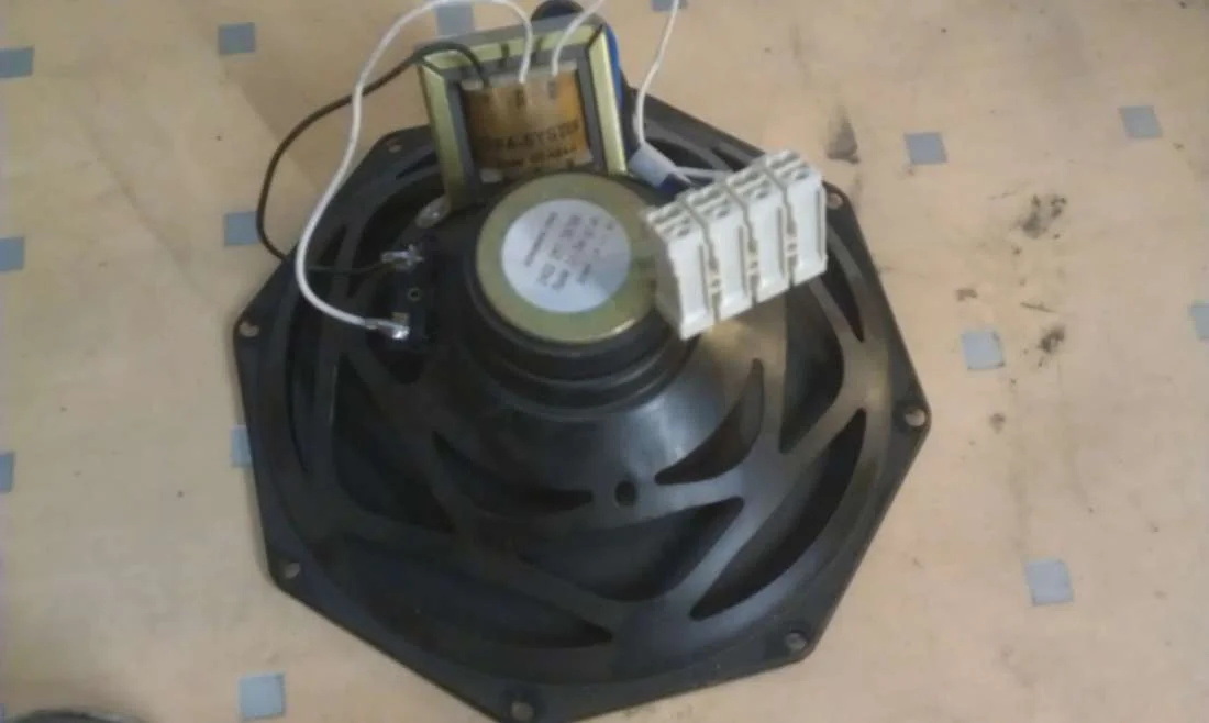

Всем форумчанам добрый день.
Есть у меня две пары динамиков ,см.фото.
Они были встроены в потолке в магазине.
Меня интересуют пара вопросов.
Для чего там трансформатор?
Как их подключить к обычному усилителю,чтобы ничего не спалить?
И я так понимаю корпус для них ненужен?

трансформатор нужен для подключения этих динамиков в трансляционную сеть) их можно просто выкинуть) сопротивление динамика лучше замерить, оно должно быть вполне обычным.
Зачем выкидывать трансформаторы? Пригодятся ;)
ну я из цепи имел ввиду)
Давид а для чего они могут пригодиться?
Иван спасибо.
Для лампового звука... Но, только если ивестны параметры трансформаторов...

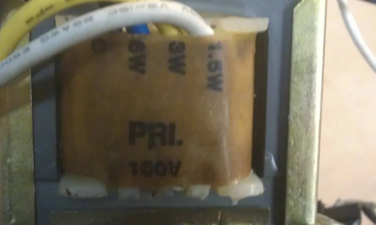

Количество витков в первичной обмотке. Либо сразу, на какое напряжение рассчитана первичка.
Получается нужно разбирать трансформатор , сматывать обмотку и считать витки?
Или есть какой то способ попроще?
Ну только то что написано на трансформаторе.

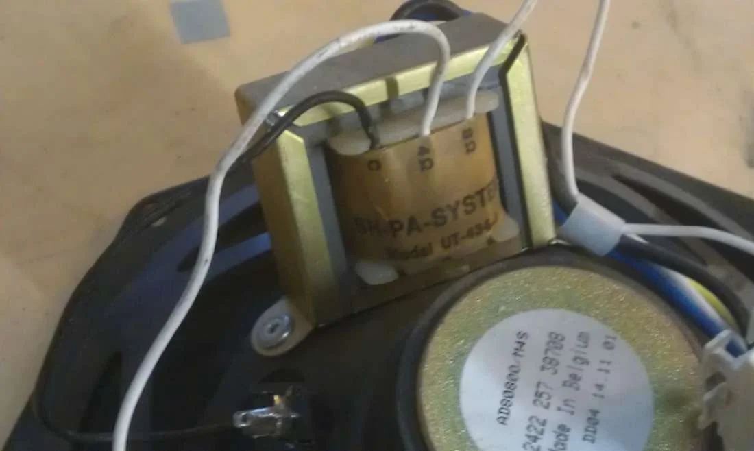

5H-PA-System 8 Ohm 4 Ohm C
Model U-434
1,5W 3W 6W C Pri 100V

Philips AD8080
Широкополосники от 95 до 10000 гц. Приемник был,что ли?
По-ходу первичка
Ну я тоже так понимаю что Pri Это напряжение на первичной обмотке.
Если оно правда 100В это хорошо или плохо?
Андрей они были установлены в потолке магазина,музыку играли.
Кошмар. 100 вольт это он имеет ввиду напряжение на первичной обмотке транса. Вообще че планируется соорудить из старичков?
