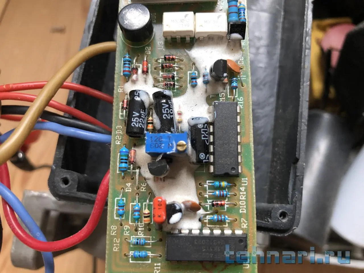

Помогите разобраться с электродвигателем

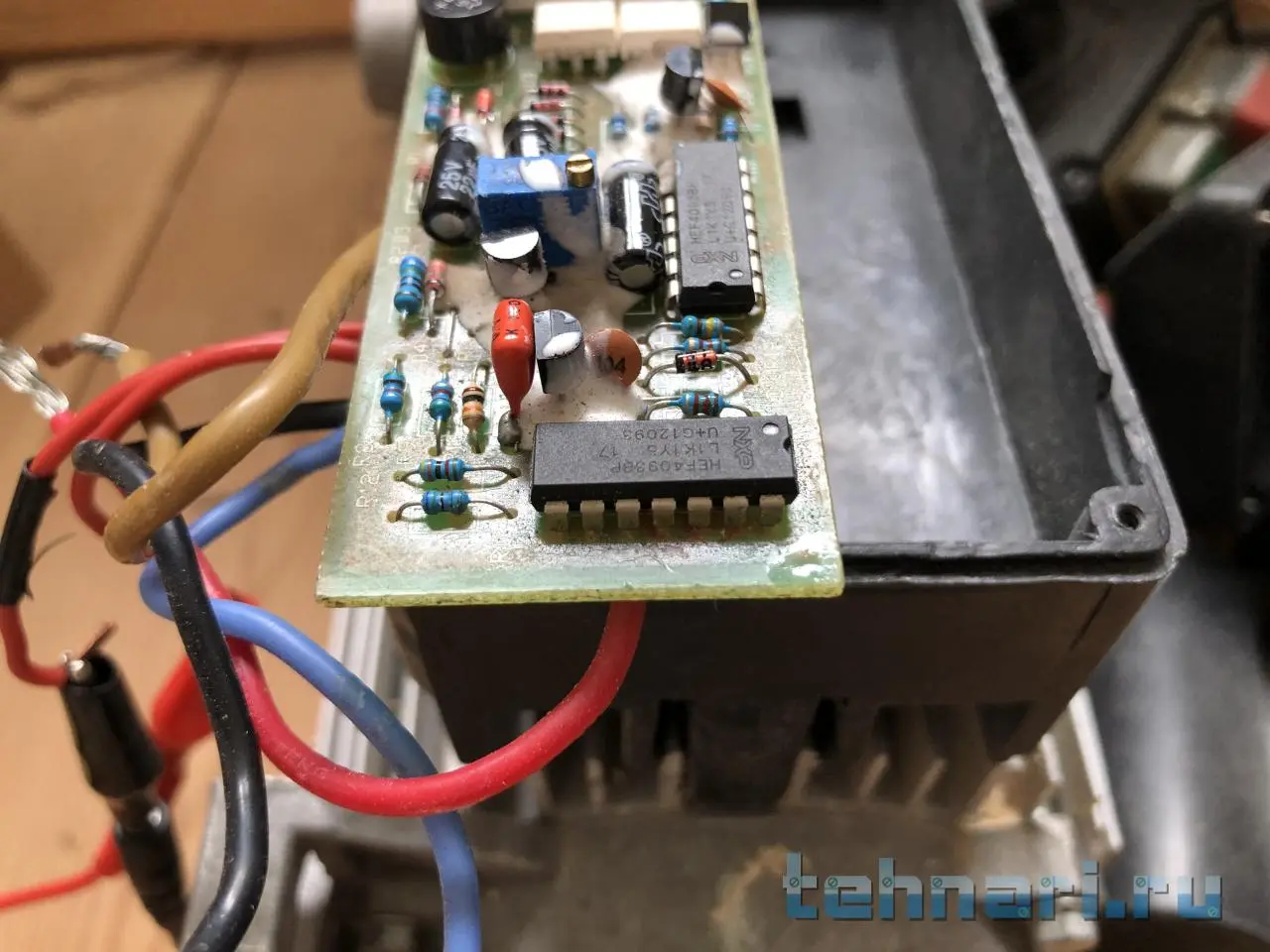

А вот и плата в белой дряни
Видимо вам ее просто поменяли.
Не факт, что на рабочую.
Не факт, что дело было именно в ней.

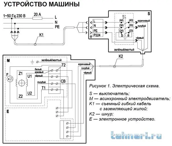

Теперь схема есть, думаю человек разберётся что и куда должно подключаться ("цветовая дифференциация штанов" на схеме присутствует) и для чего в схеме стоит термореле.
Благодарю! Вроде разобраться можно.

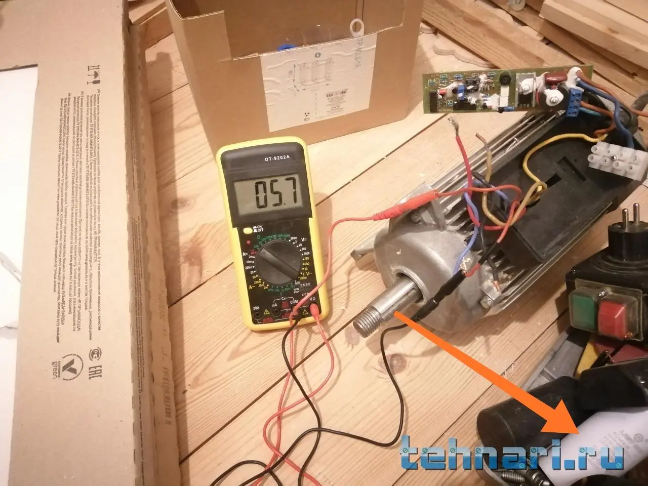

Но это поможет только в том случае, если он не правильно подключен, а учитывая, что он некоторое время после ремонта работал, вероятно, ситуация не изменится. Но попробую.
Так вся эта схема - это защита от перегрева? Или она ещё какую-то функцию несёт?
На край его можно будет подключить минуя это всё? Просто у меня не завод деревообрабатывающий, если и включаю, то минут на пять в среднем...
Для начала пусковой конденсатор не мешало бы проверить, СВ по схеме
защита от перегрева- внутренний тепловой предохранитель, конструктивно встроенный в двигатель. Возможно его меняли. Возможно поставили первый попавшийся. Кстати, некоторые тепловые предохранители бывают капризны. Некоторые имеют крайне низкое число срабатываний, после которых работа прибора не гарантируется.
На счет самой платы- вот есть еще одна схема подключения двигателя
Сравнив обе схемы можно сделать вывод- электронный блок является заменой конденсатора. Возможно там есть еще что нибудь типа плавного пуска, торможения, но тут не вникал.
Ну почему же электронный блок это замена конденсатора? На этой схеме конденсатор тоже ведь присутствует

Кстати, видимо на фото этот конденсатор и запечатлён
Ни в кукаем случае.:mor:
Машина имеет встроенное электронное устройство, которое обеспечивает:
• пуск машины при напряжении в сети не менее 160 В;
• увеличение момента опрокидывания асинхронного электродвигателя в 1,2 раза.
