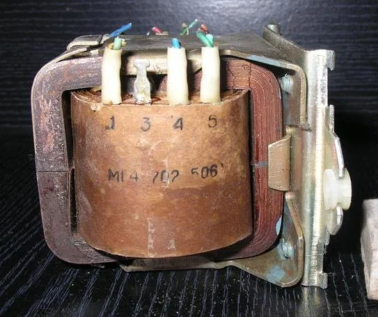

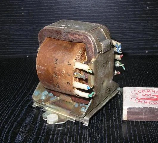

Помогите разобраться с характеристиками трансформатора
В общем достал трансформатор непонятной модели, единственное, что на нём написано это"МГ4 702 506".Нумерация первичных обмоток- 1 3 4 5,двойка почему то пропущена...На 1 4 подается 220в. Нумерация вторичных обмоток 6 7 8 9 10 11. С 10 11-получаю 18в,с 8 9 -10в,с 9 10 -8в,с 7 6 -30в. Пытался гуглить, но ничего не получилось узнать, кроме того, что не у меня одного такой транс. Мне же надо узнать сколько ампер выдает обмотка "7 6 -30в". Может кто может подсказать метод как узнать кол-во ампер на этой обмотке или какую-нибудь другую информацию по этому трансформатору?:tehnari_ru_837:

Ничего не понимаю....Подцепил активную нагрузку поочерёдно-в виде резистора(51 кОм) и лампочки (70 Ом) ,как рекомендовалось в статье, для уменьшения напряжения, но как было 30 вольт, так и осталось 30вольт...И как измерять силу тока, ведь там же необходимо соблюдать полярность, а у трансформатора нет полярности?
у трансформатора нет полярности у него как на входе так и на выходе переменный ток полярность появляется после выпрямителя и конденсаторов
можно определить по площади провода вторички сколько она ампер

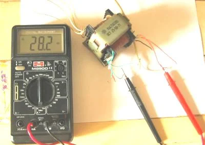

Взято из ссылки со второго поста:
Подключаем трансформатор без лампы и измеряем ТОК холостого хода трансформатора.
(фото1)
Как видим, ТОК холостого хода чуть более 28 МИЛЛИАМПЕР, что вполне нормально.
Разве так можно,без полярности!?

Если тестер меряет переменный ток, то можно, только амперметр надо включать последовательно с обмоткой
