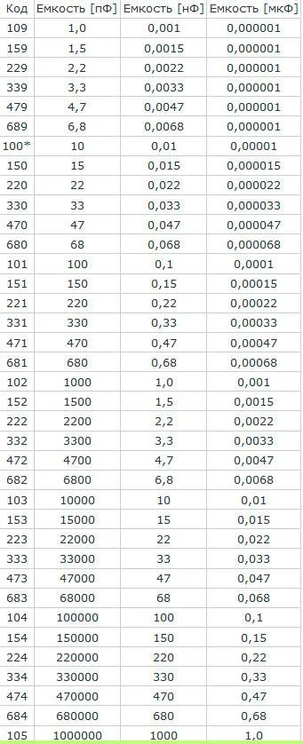

Подскажите расшифровку маркировки керамических кондёров ,тоесть на сколько мкФ,пФ.нФ и до скольких вольт
а то сегодня затарился кондёрами а маркировку нигде немогу найти
вот что на них написано:
104
103
102
334
154
сравнивай.

всем спасибо все помогли:))

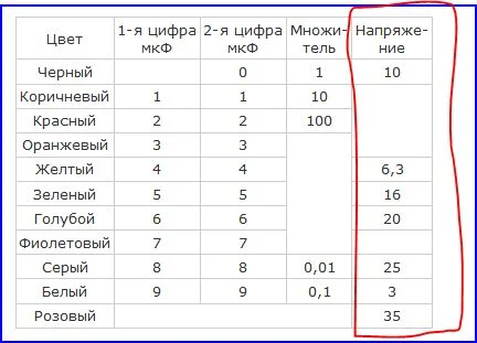

еслиб ищё узнать до скольки они вольт
Может я ошибаюсь и надо в другой таблице смотреть

всё нашёл ето была не 6 таблица а 8
